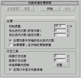

“光能传递处理参数”卷展栏
包含处理光能传递解决方案的主要控件。

“处理”组
此组中的选项用以设置光能传递解决方案前两个阶段的行为,即“初始质量”和“细化”。

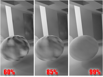

初始质量
设置停止“初始质量”阶段的质量百分比,最高到 100%。例如,如果指定为 80%,将会得到一个能量分布精确度为 80% 的光能传递解决方案。目标的初始质量设为 80% 到 85% 通常就足够了,它可以得到比较好的效果。
在“初始质量”阶段期间,光能解决方案引擎会绕着场景反弹光线,并将能量分布在曲面上。在每个迭代期间,引擎会测量计算的变化(曲面间的噪波)数量。
场景的大多数亮度在迭代的早期就进行了分布。对场景平均亮度的作用在迭代之间以对数递减。在最初的几个迭代后,场景的亮度并没有增加很多,而随后的迭代则减少了场景中的变化。
注: “质量”指得是能量分布的精确度,而不是解决方案的视觉质量。即使“初始质量”百分比比较高,场景仍然可以显示明显的变化。变化由解决方案后面的阶段来解决。
增加初始质量的百分比值。
增加质量不会显著地增加场景的平均亮度,但是它将减少场景中不同曲面之间的变化,如球体的面。

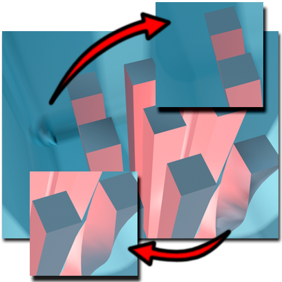

没有迭代次数的大图像会有照明不均匀的区域。
插入图像:在一定数量的迭代次数之后,将会更正不均匀区域。

“交互工具”组
该组中的选项有助于调整光能传递解决方案在视口中和渲染输出中的显示。这些控件在现有光能传递解决方案中立即生效,而无需任何额外的处理就能看到它们的效果。

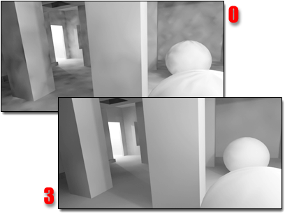

用周围的元素平均化间接照明级别以减少曲面元素之间的噪波数量。通常,值设为 3 或 4 已足够。如果使用太高的值,则可能会在场景中丢失详细信息。因为“间接灯光过滤”是交互式的,可以根据自己的需要对结果进行评估然后再对其进行调整。
直接灯光过滤
用周围的元素平均化直接照明级别以减少曲面元素之间的噪波数量。通常,值设为 3 或 4 已足够。如果使用太高的值,则可能会在场景中丢失详细信息。然而,因为“直接灯光过滤”是交互式的,可以根据自己的需要对结果进行评估然后再对其进行调整。
注: 只在使用投影直射光时“直接灯光过滤”才可工作。如果未使用“投影直射光”,则将每对象视为间接照明。
对于一个 65% 的光能传递解决方案,将间接灯光过滤值从 0 增加到 3 会创建比较平滑的漫反射灯光。结果相当于一个较高质量的解决方案。
