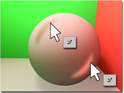

清除所做的所有更改。通过处理附加的光能传递迭代次数或更改过滤数也会丢弃使用灯光绘制工具对解决方案所做的任何更改。
使用灯光绘制来添加或移除光能传递解决方案中的灯光。
