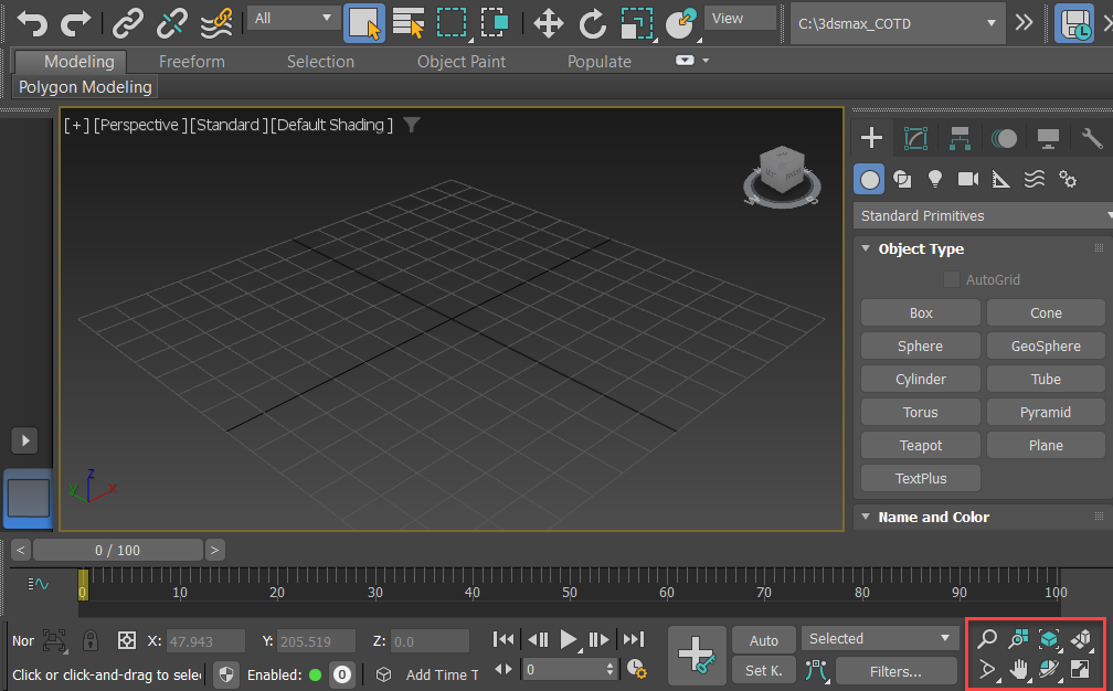

在状态栏的右侧是可以控制视口显示和导航的按钮。
视口导航控件的位置
一些按钮针对摄影机和灯光视口而进行更改。“视野”按钮将针对“透视”视口进行更改。
所有视口类型的导航弹出按钮的状态保存在初始化文件的[性能]部分。
导航控件取决于活动视口。透视视口、正交视口、摄影机视口和灯光视口都拥有特定的控件。正交视口是指“用户”视口及“顶”视口、“前”视口等。所有视口中可用的“所有视图最大化显示”弹出按钮和“最大化视口”开关都包括在透视和正交视口控件中。
许多控件都是模式,意味着这些工具可以重复使用。按钮在启用时将高亮显示。要将其禁用,请按 Esc 键,并在视口中单击鼠标右键,或选择另一个工具。
