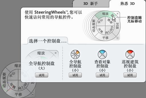

SteeringWheels® 3D 导航控件是追踪菜单,通过它们您可以从单一的工具访问不同的 2D 和 3D 导航工具。
SteeringWheels 可分成多个称为“楔形体”的部分。轮子上的每个楔形体都代表一种导航工具。您可以使用不同的方式平移、缩放或操纵场景的当前视图。
SteeringWheels 也称作轮子,它可以通过将许多公用导航工具组合到单一界面中来节省您的时间。轮子特定于正在其中查看场景的上下文。
完整导航轮子
默认情况下,轮子在启动时处于非活动状态。但是,如果启用“开始时总是显示锁定的轮子”选项,则轮子在启动时会“锁定”至透视视口的左下角。它不会跟随光标移动,并且当您将光标置于轮子之上时,SteeringWheels 的“首次接触气球”会打开。“首次接触气球”旨在介绍轮子的用途以及使用它们的方法。

您可以通过更改当前的模式或者调整大小和不透明度来控制轮子的外观。轮子可在两种不同的模式下使用,即大和迷你。要使用不同的轮子,请从实际轮子(单击轮子右下方按钮)上的“轮子”菜单中或者从“视图”菜单 “SteeringWheels”子菜单中进行选择。
除可以更改当前模式外,您还可以调整轮子的不透明度和大小。轮子的大小可控制轮子上显示的楔形体和标签的大小;不透明度级别可控制轮子后面的视口中对象的可见性。用于控制轮子外观的设置位于“视口配置”对话框的“SteeringWheels”面板上。
