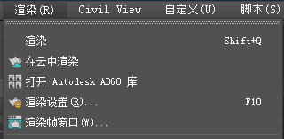

在“渲染”菜单中,“渲染设置”包含一个图标、一个省略号和一个键盘快捷键。

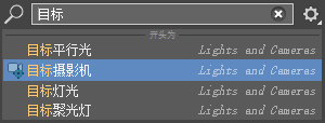

要在整个 3ds Max 系统(菜单和操作)中搜索特定命令,请在没有打开菜单的情况下按 X 键,以在鼠标光标位置打开一个小的“搜索”对话框。
输入搜索文本时,“搜索”对话框中会打开一个下拉列表,其中显示了匹配的操作。要选择一个操作,请单击其名称。要清除搜索字段,请单击搜索框右侧的“X”图标。要退出搜索,请选择一个命令,然后在搜索界面外单击,或按 Esc 键。有关详细信息,请参见搜索 3ds Max。
在搜索字段中输入文本会显示所有匹配的操作。
