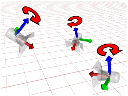

使用轴点中心
使用“使用中心”弹出按钮中的“使用轴点中心”选项,可以围绕其各自的轴点旋转或缩放一个或多个对象。
自动关键点处于活动状态时,将自动选择“使用轴点中心”,并且其他选项均不可用。
三轴架显示当前使用的中心。
注: 变换中心模式的设置基于逐个变换,因此请先选择变换,然后再选择中心模式。如果不希望更改中心设置,请启用“自定义”菜单 “首选项”“常规”选项卡 “参考坐标系”组 “恒定”。
使用“轴点”应用旋转,可将每个对象围绕其自身局部轴进行旋转。

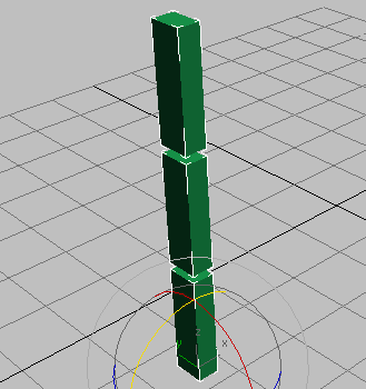

旋转多个链接的对象
当“使用轴点中心”处于活动状态时,如果旋转链接的对象链(即一个层次),则旋转将等效应用于该链中的每个对象。从而可以获得累积的旋转,这样能够轻松设置动画效果,如手指弯曲这样的效果。
旋转前的层次(父级位于底部)
旋转的层次
