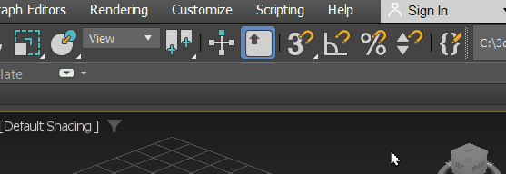

使用中心弹出按钮
“使用中心”弹出按钮提供了对用于确定缩放和旋转操作几何中心的三种方法的访问。
主工具栏
“使用中心”弹出按钮
本节内容
使用轴点中心
使用
“使用中心”弹出按钮
中的“使用轴点中心”选项,可以围绕其各自的轴点旋转或缩放一个或多个对象。
使用选择中心
允许您围绕其共同的几何中心旋转或缩放一个或多个对象。
使用变换坐标中心
允许您围绕当前坐标系中心旋转或缩放对象。
