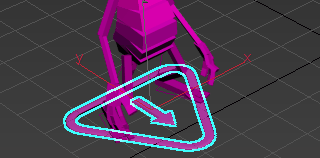

创建运动提取节点之前
Alien 下的对象由三角形和箭头组成,它是 CATParent 节点。

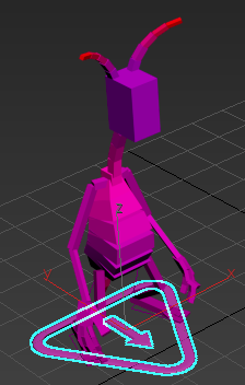

CATParent 中间的箭头看似有所增大。
创建运动提取节点之后
CATParent 箭头的上方是一个更大的表示运动捕捉节点的独立箭头。
