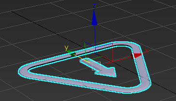

CATParent
每个 CATRig 都有一个 CATParent。CATParent 是在创建装备时在每个装备下显示的带有箭头的三角形符号,可将此符号视为装备的角色节点。
不带装备的 CATParent
所有装备元素均与 CATParent 关联。CATParent 保存有关整个装备的基本信息,其中包括其名称、大小和其他基本数据。
它还保存装备预设管理器,用于加载和保存 CATRig 预设。
装备不与 CATParent 相链接,但是,当在设置模式下时,装备可由 CATParent 进行变换。在设置和动画模式下,装备从 CATParent 继承缩放变换。

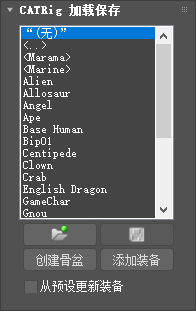

“CATRig 加载保存”卷展栏
“CATRig 加载保存”卷展栏显示现有 CATRig 预设的列表,并提供使用这些预设的控件。
注: 您只能在“修改” 面板上找到“CATRig 加载保存”卷展栏。在视口中选择 CATParent 后,切换到“修改”面板并向下滚动,找到此卷展栏。
[CATRig 预设列表]
列出所有可用 CATRig 预设。要加载预设,请在该列表中单击它,然后在视口中单击或拖动。
注: 在“修改”面板上,预设列表仅显示默认位置中格式为 RG3 的装备,可使用这些装备替换当前装备,方法是:高亮显示某个装备,然后单击“重新加载”(请参见下文)。
打开预设装备
打开将 CATRig 预设(仅限 RG3 格式)加载到选定 CATParent 的文件对话框。使用此选项可加载除默认位置( [系统路径]\plugcfg\CAT\CATRigs\)以外的其他位置中的预设。
保存预设装备
将选定 CATRig 另存为预设文件。如果使用默认位置(请参见上文),预设随即显示在列表中,以便于您添加到场景中。
注: 可采用 RIG 或 RG3 格式保存预设。后者是默认格式,也是最新格式,可提供更多功能,因此建议选择此格式。如果使用“添加装备”(请参见下文)进行添加,RG3 文件将包含一个角色的 CATRig,其中包括构成该角色的蒙皮、肌肉等。不过,两个格式均不包含该角色的动画。
