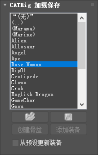

加载 CATRig 预设:
  1. 打开 “创建”面板,然后单击 (辅助对象)。
  2. 打开面板顶部的下拉列表,并选择“CAT 对象”。
  3. 单击“CATParent”按钮。
  4. 在“CATRig 加载保存”卷展栏上的列表中选择预设装备。
  5. 在视口中单击并拖动,以将预设添加到场景中。
    注: 只能通过单击将采用 RG3 格式的预设绑定添加到场景中。可在稍后通过更改“CAT 单位比例”值来调整装备大小。
    此时将在视口中显示装备。

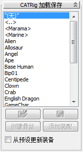

要从头开始创建 CATRig,请执行下列操作:
  3. 单击“CATParent”按钮。
  4. 在“CATRig 加载保存”卷展栏上的列表中,确保高亮显示“<无>”,然后将该对象拖动到“透视”或“顶”视口,以便添加 CATParent 对象。
  5. 选择该 CATParent,然后转到“修改”面板。
  6. 在“CATRig 加载保存”卷展栏底部,单击“创建骨盆”。
    该骨盆随即显示在视口中,并处于 CATParent 正中央的上方。
