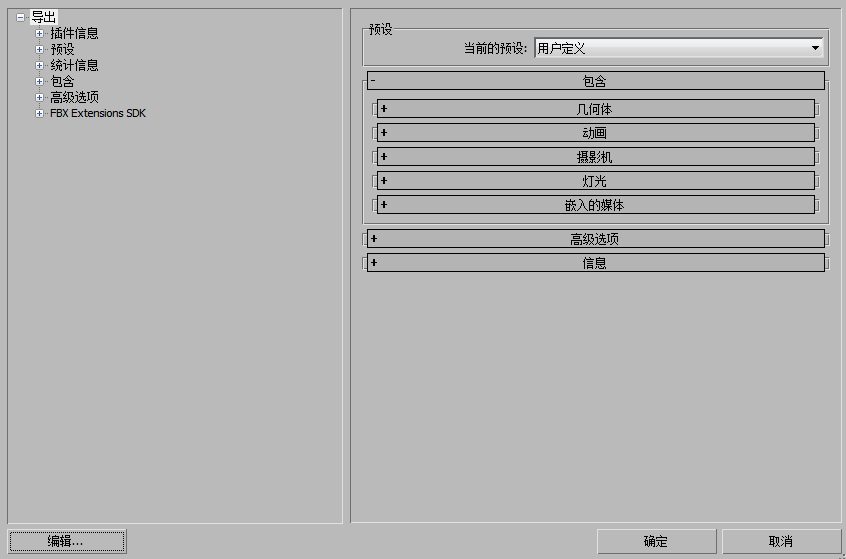

创建自定义预设
要创建自定义预设,请执行以下操作:
  1. 为“FBX 导入器/导出器”配置理想的设置和 UI 布局。

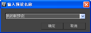

  2. 单击“编辑”“保存预设”。
  3. 键入新预设的名称,例如“我的新预设”。
  4. 单击“确定”。有关更改自定义预设的信息,请参见编辑预设。

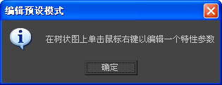

  1. 单击“编辑”“编辑预设”。
  2. 将打开一个对话框,通知您必须在树视图项目上单击鼠标右键以编辑其参数。单击“确定”。

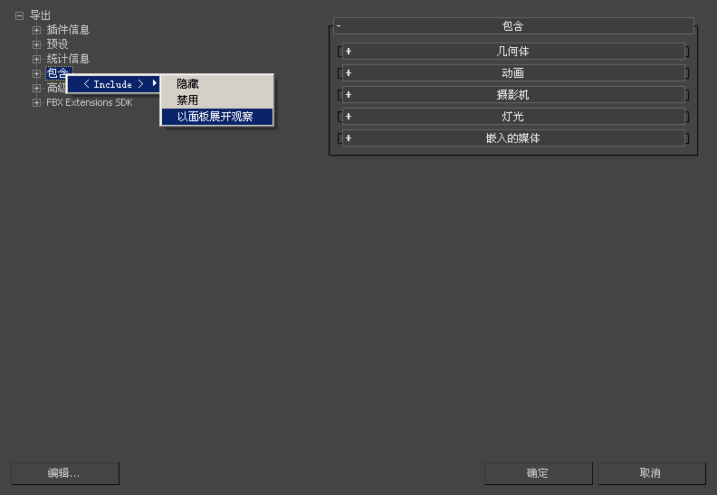

  3. 此操作会将 UI 分割为两部分,还会在左侧添加 FBX 选项的树视图。
  4. 在树视图中的元素上单击鼠标右键以访问“编辑”选项。
    注: 某些编辑选项是所有结构层级共有的,而某些则特定于某个特殊的结构层级。您可以在任意选项结构层级中应用某些选项。请参见“编辑模式”选项。
“编辑模式”选项
使用“编辑模式”选项,您可以自定义 FBX UI 预设。
显示/隐藏
通过此设置,您可以激活或禁用 UI 中某个组或选项的可见性。
启动/禁用
此选项会将相应的组或选项锁定,以便该组或选项在 UI 中显示为灰色,并无法更改。

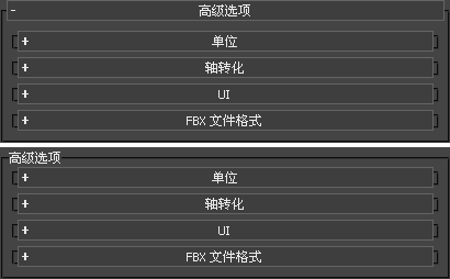

以可展开组观察/以展开面板观察
通过此选项,您可以设置组是否进行展开。
