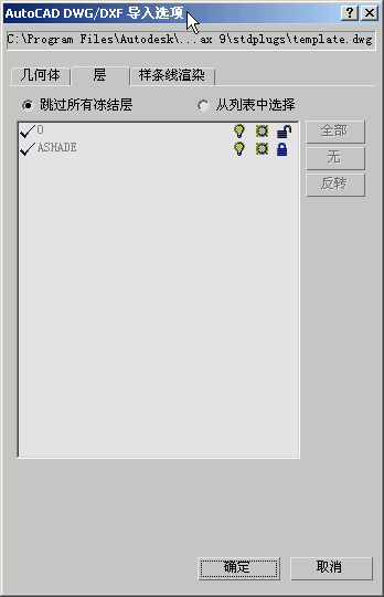

通过“导入选项”对话框的“层”面板可以选择从 DWG 或 DXF 文件导入的特定层。
“层”面板
此面板与“管理层”对话框类似。层名称与在绘图文件中指定的名称相同。
  • 跳过所有冻结层
    排入导入冻结层上的对象。
  • 从列表中选择
    可以选择要导入的特定层。层名称旁边的复选标记表明将导入该层。单击层以切换复选标记。
[层列表]
此窗口显示构成图形的所有层,并显示其状态,如隐藏/显示,或冻结/解冻。
所有
只有在选中“从列表中选择”时才处于活动状态。该选项会选择列表中的所有层。
无
只有在启用“从列表中选择”时才处于活动状态。从而可以取消选择所有已选中的层。
反转
只有在启用“从列表中选择”时才处于活动状态。单击此按钮可转换选择集:取消选择当前已选择的层,并选择未选择的层。
