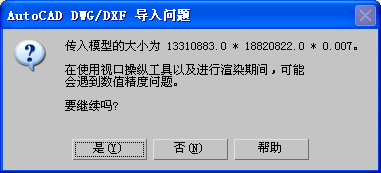

如果场景边框的任何一边超过 ±1,000,000 系统单位,将看到以下对话框:
如果您看到此消息,请使用“几何体”面板上的“重缩放”复选框,以选择在 3ds Max 中更易于管理的单位。
