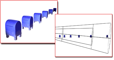

衰减设置使远处对象更暗。
衰减是灯光的强度将随着距离的加长而减弱的效果。在 3ds Max 中,可以显式设置衰减值。该效果与现实世界的灯光不同,它使您获得对灯光淡入或淡出方式的更直接控制。
注: 如果没有衰减,则当它远离光源时,将荒谬地显示一个对象以使其变得更亮。这是因为该对象的大多数面的入射角更接近 0 度。
两组值控制对象的衰减。“远”距衰减值设置在灯光减为 0 处的距离。“近距衰减”值可用于设置灯光“淡入”的距离。 这两个控件均可通过称为“使用”的切换选项进行启用和禁用。
当对于远距衰减设置“使用”时,在其源处的灯光使用由其颜色和倍增控件指定的值。当从源到“开始”指定的距离处仍然保留该值,然后在“结束”指定的距离处该值减为 0。
将衰减添加到场景中
当对于近距衰减设置“使用”时,从 0 到“开始”指定的距离处仍然保留该灯光值。从“开始”到“结束”指定的距离,其值增加。除了“结束”之外,在颜色和倍增控件指定的值处仍然保留该灯光,除非远距衰减也处于活动状态。
不可以设置“近”距衰减和“远”距衰减距离,否则他们将互相覆盖。
“衰退”控件是使灯光淡出的另一种方法。
提示: 灯光衰减时,近距曲面上的灯光可能过亮,或者远距曲面上的灯光可能过暗。如果在渲染中查看该效果,曝光控件有助于纠正该问题。它将(模拟)物理场景的动态范围调整为更大,将显示的动态范围调整为更小。有关曝光控制的其他信息,请参见环境面板。

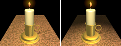

“衰退”组
“衰退”是使远处灯光强度减小的另一种方法。
“类型”下拉列表
选择要使用的衰退类型。有三种类型可选择。
  • 无(默认设置。) 不应用衰退。从其源到无穷大灯光仍然保持全部强度,除非启用远距衰减。
  • 反向 应用反向衰退。公式亮度为 R 0 /R,其中 R0 为灯光的径向源(如果不使用衰减),为灯光的“近距结束”值(如果不使用衰减)。R 为与 R0 照明曲面的径向距离。
  • 平方反比 应用平方反比衰退。该公式为 (R 0 /R) 2 。实际上这是灯光的“真实”衰退,但在计算机图形中可能很难查找。
    这是光度学灯光使用的衰退公式。
    提示: 如果“平方反比”衰退使场景太暗,可以尝试使用环境面板来增加“全局照明级别”值。
衰退开始的点取决于是否使用衰减:
  • 如果不使用衰减,则光源处开始衰退。
  • 使用近距衰减,则从近距结束位置开始衰退。
建立开始点之后,衰退遵循其公式到无穷大,或直到灯光本身由“远距结束”距离切除。换句话说,“近距结束”和“远距结束”不成比例,否则影响衰退灯光的明显坡度。
提示: 由于随着灯光距离的增加,衰退继续计算越来越暗值,最好至少设置衰减的“远距结束”以消除不必要的计算。
