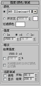

“强度/颜色/衰减”卷展栏(光度学灯光)
通过“强度/颜色/衰减参数”卷展栏,您可以设置灯光的颜色和强度。此外,您还可以选择设置衰减极限。

“颜色”组
  • 灯光 拾取常见灯规范,使之近似于灯光的光谱特征。更新开尔文参数旁边的色样,以反映您选择的灯光。

  • 开尔文 通过调整色温微调器设置灯光的颜色。色温以开尔文度数显示。相应的颜色在温度微调器旁边的色样中可见。
过滤颜色
使用颜色过滤器模拟置于光源上的过滤色的效果。例如,红色过滤器置于白色光源上就会投影红色灯光。单击色样显示颜色选择器以设置过滤器颜色。默认设置为白色 (RGB=255,255,255; HSV=0,0,255)。

“强度”组
这些控件在物理数量的基础上指定光度学灯光的强度或亮度。
使用下面的单位之一设置光源的强度:
  • lm (流明) 测量灯光的总体输出功率(光通量)。100 瓦的通用灯炮约有 1750 lm 的光通量。
  • cd (坎得拉) 测量灯光的最大发光强度,通常沿着瞄准方向。100 瓦通用灯炮的发光强度约为 139 cd。
  • lx (勒克斯) 测量以一定距离并面向光源方向投射到表面上的灯光所带来的照度。勒克斯是国际场景单位,等于 1 流明/平方米。照度的美国标准单位是尺烛光 (fc),等于 1 流明/平方英尺。要从尺烛光转换为勒克斯,请乘以 10.76。例如,要指定照度 35 fc,请将照度设置为 376.6 lx。
    要指定灯光的照度,需设置左侧的 lx 值,然后在第二个值字段中输入所测量照度的距离。
注: 您可以从照明制造商处直接获得这些值。“光度学灯光常用灯值”中提供了一些常用灯类型表。
“暗淡”组
结果强度
用于显示暗淡所产生的强度,并使用与“强度”组相同的单位。
暗淡百分比
启用该切换后,该值会指定用于降低灯光强度的“倍增”。如果值为 100%,则灯光具有最大强度。百分比较低时,灯光较暗。

“远距衰减”组
您可以设置光度学灯光的衰减范围。严格来讲,这并不能解释真实世界的灯光原理,但设置衰减范围可有助于在很大程度上缩短渲染时间。

使用
启用灯光的远距衰减。
显示
在视口中显示远距衰减范围设置。对于聚光灯分布,衰减范围看起来好像圆锥体的镜头形部分。这些范围在其他的分布中呈球体状。默认情况下,“远距开始”为浅棕色并且“远距结束”为深棕色。
注: 当选中一个灯光时,衰减范围始终可见,因此在取消选择该灯光后清除此复选框才会有明显效果。
开始
设置灯光开始淡出的距离。
结束
设置灯光减为 0 的距离。
