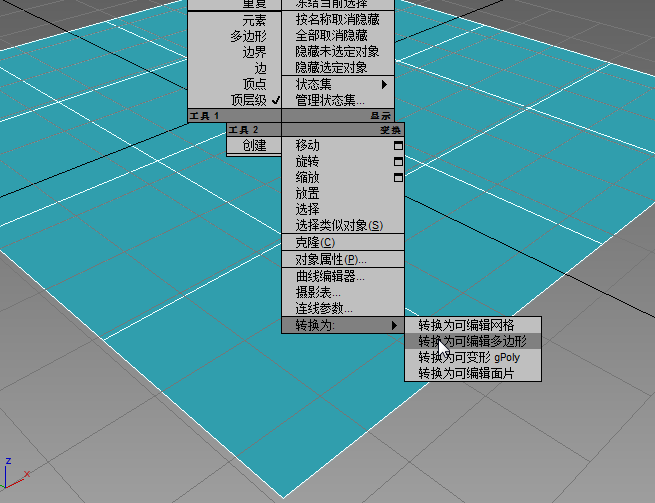

  2. 将“平面”对象转换为“可编辑多边形”格式。如果不知道如何使用,请继续执行该步操作;否则,转换后跳到下一步。
    要转换对象,请在“透视”视口中右键单击一次,以退出“创建”模式。此时,将会选中该对象。在“透视”视口中再次单击右键,然后在“变换”象限的底部选择“转换为”“转换为可编辑多边形”。或者,应用“编辑多边形”修改器。
    此时,该对象便成为可编辑多边形,而命令面板切换为“修改”面板。

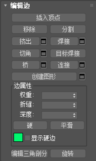

“编辑边”卷展栏
该卷展栏包括特定于编辑边的命令。
注: 要删除边,请选择边,然后按 Delete 键。此时,将会删除选定的所有边和附加的所有多边形,从而可以在网格中创建一个或多个孔洞。要删除边而不创建孔洞,请使用“移除”(参见“插入顶点”后的条目)。
插入顶点
用于手动细分可视的边。
启用“插入顶点”后,单击某边即可在该位置处添加顶点。只要命令处于活动状态,就可以连续细分多边形。
要停止插入边,请在视口中右键单击,或者重新单击“插入顶点”将其关闭。
移除
删除选定边并合并使用这些边的多边形。等同的键盘按键:Backspace 键。
移除一个边就是使它不可见。只有删除所有边或除与其中一条与一个顶点有关的边的所有边时,才会影响该网格。此时,将会删除顶点本身,还会对曲面执行重复三角算法。
要在移除边时删除关联的顶点,请按住 Ctrl 键,同时执行“移除”操作。此选项称为“清除”,确保其余的多边形是平面的。
左侧:初始的边缘选择
中间:标准移除操作留下额外的顶点。
右侧:使用 Ctrl + 移除的“清除”操作删除额外的顶点。
通常,不会删除两侧使用相同多边形的边。
警告: 使用移除可能导致网格形状变化并生成非平面的多边形。
分割
沿着选定边分割网格。
对网格中心的单条边应用时,不会起任何作用。影响边末端的顶点必须是单独的,以便能使用该选项。例如,因为边界顶点可以一分为二,所以,可以在与现有的边界相交的单条边上使用该选项。另外,因为共享顶点可以进行分割,所以,可以在栅格或球体的中心处分割两个相邻的边。
挤出
直接在视口中操纵时,可以手动挤出边。单击此按钮,然后垂直拖动任何边,以便将其挤出。
在视口中交互式挤出顶点或边时,可以垂直移动光标设置挤出高度,还可以水平移动光标设置基本宽度。
挤出边时,该边界将会沿着法线方向移动,然后创建形成挤出面的新多边形,从而将该边与对象相连。挤出时涉及三到四条边;如果边位于边界上,是三条边;如果边由两个多边形共享,是四条边。随着挤出长度的增加,基本多边形的大小会随之增大,达到与挤出边的端点相邻的顶点的范围。
下面是边挤出的重要方面:
  • 如果鼠标光标位于选定边上,将会更改为“挤出”光标。
  • 垂直拖动时,可以指定挤出的范围;水平拖动时,可以设置基本多边形的大小。
  • 选定多个边时,如果拖动任何一个边,将会均匀地挤出所有的选定边。
  • 在“挤出”按钮处于活动状态时,可以依次拖动其他边,使其挤出。再次单击“挤出”或在活动视口中右键单击,以便结束操作。
显示挤出边的切角长方体
  • 挤出设置 - 打开“挤出边”助手,您可以在此通过交互式操纵执行挤出。
    如果在执行手动挤出后单击该按钮,则会以预览的形式对当前选择执行相同的挤出,并打开助手,其中“挤出高度”设置为最后一次手动挤出的量。
焊接
合并“焊接”助手中指定的阈值范围内的选定边。
只能焊接仅附加一个多边形的边;也就是边界上的边。另外,不能执行会生成非法几何(例如,由两个以上的多边形共享的边)的焊接操作。例如,不能焊接已移除一个面的长方体边界上的相对边。
切角
边切角可以“砍掉”选定边,从而为每个切角边创建两个或更多新边。它还会创建一个或多个连接新边的多边形。这些新边正好是到原始边的 <切角量> 距离。新的切角多边形会使用原来相邻的多边形之一(随机拾取)的材质 ID 创建,它所在的平滑组是所有相邻平滑组的交集。
要交互使用“切角”,请单击该按钮,然后在活动对象中拖动边。如果拖动选定边,切角将均匀应用于所有选定边。要采用数字方式对边进行切角处理,请单击“切角设置”按钮,然后更改“切角量”值。
切角边
或者,也可以在切角边之间创建开放的空间;有关详细信息,请参见切角。
  • 切角设置 - 打开“切角”助手,您可以在此通过交互式操纵对边进行切角处理,以及切换“打开”选项。
    如果在选定一个或多个边的情况下单击此按钮,将会打开助手,其中“切角量”设置为上次切角的量,并且对当前选择执行由设置指定的切角作为预览。
目标焊接
用于选择边并将其焊接到目标边。将光标放在边上时,光标会变为 + 光标。单击并移动鼠标会出现一条虚线,虚线的一端是顶点,另一端是箭头光标。将光标放在其他边上,如果光标再次显示为 + 形状,请单击鼠标。此时,第一条边将会移动到第二条边的位置,从而将这两条边焊接在一起。
只能焊接仅附加一个多边形的边;也就是边界上的边。另外,不能执行可能会生成非法几何体(例如,由两个以上的多边形共享的边)的焊接操作。例如,不能焊接已移除一个面的长方体边界上的相对边。
桥
使用多边形的“桥”连接对象的边。 桥只连接边界边;也就是只在一侧有多边形的边。创建边循环或剖面时,该工具特别有用。
在“直接操纵”模式(即不打开“跨越边”助手的情况)下使用“桥”的方法有两种:
  • 选择对象上两个或更多边缘,然后单击“桥”。此时,将会使用当前的“桥”设置立刻在每对选定边界之间创建桥,然后取消激活“桥”按钮。
  • 如果不存在符合要求的选择(即,两个或多个选定边界),单击“桥”时会激活该按钮,并使您处于“桥”模式下。首先单击边界边,然后移动鼠标;此时,将会显示一条连接鼠标光标和单击边的橡皮筋线。单击其他边界上的第二条边,使这两条边相连。此时,使用当前“桥”设置时会立即创建桥;“桥”按钮始终处于活动状态,以便用于连接更多边。要退出“桥”模式,右键单击活动视口,或者单击“桥”按钮。
由执行“桥”操作生成的新多边形将被自动选中,通过访问“多边形”子对象层级可看到这一点。
在“边”级别使用桥
注: 使用“桥”时,始终可以在边之间建立直线连接。要沿着某种轮廓建立桥连接,请在创建桥后,根据需要应用建模工具。例如,桥接两个边,然后使用弯曲。
  • 桥设置 - 打开“跨越边”助手,您可以在此通过交互式操纵在成对的边之间添加多边形。
连接
使用当前的“连接边”设置在选定边对之间创建新边。连接对于创建或细化边循环特别有用。
注: 只能连接同一多边形上的边。此外,连接不会让新的边交叉。举例来说,如果选择四边形的全部四个边,然后单击“连接”,则只连接相邻边,会生成菱形图案。
使用“设置”对话框连接两条或多条边时,将会创建等距的边。边数可以在该对话框中进行设置。单击“连接”按钮时,可以对选择的对象应用当前的对话框设置。
  • 连接设置 - 打开“连接边”助手,您可以在此预览“连接”结果,指定该操作创建的边分段数,以及设置新边的间距和放置。
创建图形(利用所选内容)
选择一个或多个边后,请单击该按钮,以便通过选定的边创建样条线图形。新图形的枢轴位于多边形对象的中心。该过程因多边形对象类型的不同稍有差异:
  • 对于可编辑多边形对象,将会显示“创建图形”对话框,用于命名图形,并将图形类型设置为“平滑”或“线性”。
  • 对于“编辑多边形”对象,将会使用当前“创建图形”设置(名称和图形类型)立即创建图形。
选定边(顶部);平滑图形(中心);线性图形(顶部)
创建图形设置(仅限“编辑多边形”)
您可以命名“创建图形”输出并将其设置为“平滑”或“线性”。
“边属性”组
权重(Weight)
设置选定边的权重。由 NURMS 细分选项和网格平滑修改器使用。
增加边的权重时,可能会远离平滑结果。
注: 当选择并操纵工具在“边”子对象层级处于活动状态时,视口中将显示助手并带有一个边权重控件:。
有关使用助手的说明,请参见助手界面。
折缝
指定选定的一条边或多条边的折缝范围。由 OpenSubdiv 和 CreaseSet 修改器、NURMS 细分选项与网格平滑修改器使用。
在最低设置,边相对平滑。在更高设置,折缝显著可见。如果设置为最高值 1.0,则很难对边执行折缝操作。
注: 当选择并操纵工具在“边”子对象层级处于活动状态时,视口中将显示助手并带有一个边折缝控件:。
有关使用助手的说明,请参见助手界面。
深度(Depth)
设置选定边的深度权重。
硬
导致显示选定边并将其渲染为未平滑的边。实现方法为:设置平滑组,使任何与硬边相邻的两个面共享任何平滑组。
提示: 这是使用平滑组而不必处理细节的首选方法。
平滑
通过在相邻的面之间自动共享平滑组,设置选定边以将其显示为平滑边。
显示硬边
启用此选项后,所有硬边都使用通过邻近色样定义的硬边颜色显示在视口中。为达到此设置的目的,硬边是指不与相邻面共享任何平滑组的一个面的边。
注: 如果视口设置为经过明暗处理的显示模式且未启用“边面”选项,则“显示硬边”没有任何效果。
左:选定的边;中间:设置为“硬”;右:启用了“显示硬边”并设置为绿色
编辑三角化
用于通过绘制内边或对角线修改多边形细分为三角形的方式。
在“编辑三角化”模式下,可以查看视口中的当前三角化,还可以通过单击同一多边形中的两个顶点对其进行更改。
要手动编辑三角剖分,请启用该按钮。将显示隐藏的边。单击多边形的一个顶点。会出现附着在光标上的橡皮筋线。单击不相邻顶点可为多边形创建新的三角剖分。
提示: 要更轻松地编辑三角剖分,请改为使用“旋转”命令(参见下文)。
旋转
用于通过单击对角线修改多边形细分为三角形的方式。激活“旋转”时,对角线可以在线框和边面视图中显示为虚线。在“旋转”模式下,单击对角线可更改其位置。要退出“旋转”模式,请在视口中右键单击或再次单击“旋转”按钮。
在指定时间,每条对角线只有两个可用的位置。因此,连续单击某条对角线两次时,即可将其恢复到原始的位置处。但是,更改临近对角线的位置,可以让对角线使用不同的备用位置。
有关如何结合使用“旋转”和增强的“切割”工具的详细信息,请参见此过程。
