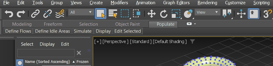

“选择”选项卡
功能区的“选择”选项卡提供了专门用于进行子对象选择的各种工具。例如,您可以选择凹面或凸面区域、朝向视口的子对象或某一方向的点等。
功能区
“选择”选项卡
注:
只有访问子对象层级时,才会显示“选择”选项卡面板。如果未选择对象,或选择了对象但未激活子对象层级,则默认情况下“选择”选项卡是空的。
提示:
要在使用“选择”工具时轻松更改子对象层级,请先将
“多边形建模”面板
从“建模”选项卡拖动到视口,以使其处于浮动状态。
