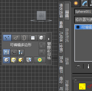

由于它可能是最常用的面板,您可能会希望使其处于浮动状态以便与功能区分开(通过拖动面板标签使其“分离”),并使其余功能区部分最小化,从而最大限度地增大屏幕实际使用面积。
推荐设置:停靠并最小化功能区,同时使“多边形建模”面板处于浮动状态。
界面
“多边形建模”面板位于最小化功能区上
“多边形建模”面板位于最大化功能区上,并且展开
“多边形建模”面板处于浮动状态,并且展开

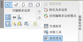

注: 当功能区最大化或“多边形建模”面板处于浮动状态时,下列控件会显示在展开的“多边形建模”面板上。
塌陷堆栈
与“塌陷全部”相同:将选定对象的整个堆栈塌陷到可编辑对象,该对象可以保留基础对象上塌陷的修改器的累加效果。请参见塌陷堆栈。
只有通过塌陷堆栈生成的对象为可编辑多边形时,才能对该对象使用“石墨建模工具”。
转化为多边形
将对象转换为可编辑多边形格式并切换到“修改”模式。
这种方法可以最快速地开始对对象使用“石墨建模工具”。
应用编辑多边形模式
向对象应用编辑多边形修改器并切换到修改模式。
生成拓扑
打开“拓扑”对话框,其中包含用于调整对象几何组成的工具。
对称工具
打开“对称工具”对话框,其中包含用于使模型对称的控件。
完全交互
切换“快速切片”和“切割”工具的反馈级别,以及所有设置对话框和小盒。仅限可编辑多边形对象使用,但编辑多边形修改器不可使用。
启用此选项(默认设置)后,3ds Max 会在您使用鼠标操纵工具或更改数值设置时实时更新视口。使用“切割”和“快速切片”时,如果禁用“完全交互”,则在单击之前将只显示橡皮带线。同样,如果使用相应小盒中的数值设置,则只有在更改设置后释放鼠标按钮时,才会显示最终结果。
“完全交互”的状态不会影响使用键盘对数值设置的更改。无论启用该选项还是禁用该选项,只有通过按 Tab 或 Enter 键,或者在对话框中单击其他控件退出该字段时,该设置才能生效。
