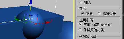

  5. 在“拾取布尔”卷展栏上,单击“开始拾取”,然后单击球体。
    从而使球体和长方体形成一个交集,也就是代表两个对象所占共同体积的一个对象。在这种情况下,这个对象就是是球体和长方体的重叠部分。尽管球体和长方体在此处都没有材质,但是所得到的结果使用创建长方体时,最初由 3ds Max 随机指定给它的默认颜色。

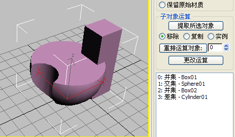

  7. 将“运算”设置为“差集”,然后单击圆柱体。
    圆柱体的相交体积是从以前的布尔结果中减去得到的。
    注意,在“参数”卷展栏底部的层次视图列表中,列出了用于构建布尔对象的运算对象和运算的整个历史。用“并集”合并 Box01 开始布尔运算,然后用“交集”合并 Sphere01,用“并集”合并 Box02,最后,用“差集”合并 Cylinder01。
    注: 列表中第一个对象的运算对布尔对象没有影响,但是如果将其移动到列表的其他位置,则会产生影响。此练习结束时您会看到一个这样的示例。
    可以使用“子对象运算”组中的列表和其他控件来更改结果。

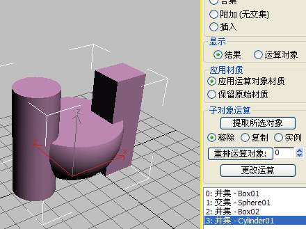

  8. 在列表中,高亮显示“差集 - Cylinder01”项,然后将“运算”设置为“并集”。
  9. 在“子对象运算”组中,单击“更改运算”按钮。
    更改元素的结果是,圆柱体会作为增加的体积而非减少的体积出现在布尔对象中。另外,它在列表中的项更改为“并集 - Cylinder01”,显示现在对圆柱体进行的布尔运算是“并集”。
    还可以更改运算的顺序,这可能会影响结果。
  10. 在列表中,单击“并集 - Cylinder01”项以移除高亮显示的内容,然后高亮显示项 1:交集 - Sphere01。
    注意,其在列表中的位置 1 出现在“重排运算对象”按钮旁边的可编辑字段中。
  11. 将字段中的值从 1 改为 3,然后单击“重排运算对象”按钮。
    “交集 - Sphere01”项跳到列表结尾。
    此时,布尔对象会发生很大变化。您可以通过列表中的新顺序获知如何得到此形状:利用“并集”组合两个长方体和圆柱体,将它们的体积增加到一起,然后利用“交集”将球体合并到得到的结果中,只留下所有四个对象共有的体积。

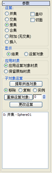

“参数”卷展栏
“运算”组
这些设置确定布尔运算对象实际如何交互。
并集
将两个或多个单独的实体组合到单个布尔对象中。
交集
从原始对象之间的物理交集中创建一个“新”对象;移除未相交的体积。
差集
从原始对象中移除选定对象的体积。
合并
将对象组合到单个对象中,而不移除任何几何体。在相交对象的位置创建新边。
注: 在下图中,禁用显示属性背面消隐,以便所有边都可见。
左图:原始对象(长方体)和运算对象(小的长方体)
中图:并集运算;移除小长方体的部分。
右图:合集运算,在相交处显示新边
附加
将两个或多个单独的实体合并成单个布尔型对象,而不更改各实体的拓扑。实质上,操作对象在整个合并成的对象内仍为单独的元素。
长方体和球体基本体可通过附加(左)和并集(右)进行合并
插入
先从第一个操作对象减去第二个操作对象的边界体积,然后再组合这两个对象。
实际上,插入操作会将第一个操作对象视为液体体积,因此,如果插入的操作对象存在孔洞或存在使“液体”进入其体积的某些其他特征,则的确会将其视为液体体积。下图显示了此效果的示例,其中明暗处理的几何体在左侧而线框对应物在右侧。
一个已放入液体中的碗;如果碗上有洞或发生了倾斜,则液体会进入相应的空处。
注: 插入操作不会模拟液体的置换;第一个操作对象的整体尺寸保持不变。
盖印
将图形轮廓(或相交边)打印到原始网格对象上。
左图:原始对象(长方体)和运算对象(文本)
中:标准差集运算
右:带有盖印的差集
注: 因为主运算选择对其没有影响,因此盖印运算的结果始终相同。
切面
切割原始网格图形的面,只影响这些面。选定运算对象的面未添加到布尔结果中。
1.原始对象(长方体)和运算对象(球体)
2.标准差集运算
3.启用切面时的差集
4.标准交集运算
5.启用切面时的交集
“显示”组
选择以下显示模式之一:
  • 结果 只显示布尔运算而非单个运算对象的结果。
    选择“结果”还将激活修改器堆栈中的 ProBoolean 层级。
  • 运算对象 显示定义布尔结果的运算对象。使用该模式编辑运算对象并修改结果。
    选择“操作对象”还将激活修改器堆栈中的“操作对象”层级。
    此外,当拾取许多运算对象时,使用此模式可避免每次重复计算该结果,然后在结束时将“显示”设置回“结果”。
“应用材质”组
选择下面一个材质应用模式:
  • 应用运算对象材质 布尔运算产生的新面获取运算对象的材质。
  • 保留原始材质 布尔运算产生的新面保留原始对象的材质。
“子对象运算”组
这些函数对在层次视图列表中高亮显示的运算对象进行运算(参见下面)。
注: 对于这些运算,不需要在修改器堆栈的“运算对象”子对象层级下进行。
提取所选对象
根据选择的单选按钮(移除、复制或实例化;参见下面),“提取所选对象”对在层次视图列表中高亮显示的运算对象应用运算。有以下三种提取模式:
  • 移除 从布尔结果中移除在层次视图列表中高亮显示的运算对象。它本质上撤消了加到布尔对象中的高亮显示的运算对象。提取的每个运算对象都再次成为顶层对象。
  • 复制 提取在层次视图列表中高亮显示的一个或多个运算对象的副本。原始的运算对象仍然是布尔运算结果的一部分。
  • 实例化 提取在层次视图列表中高亮显示的一个或多个运算对象的一个实例。对提取的这个运算对象的后续修改也会修改原始的运算对象,因此会影响布尔对象。
重排运算对象
在层次视图列表中更改高亮显示的运算对象的顺序。将重排的运算对象移动到“重排运算对象”按钮旁边的文本字段中列出的位置。
更改运算
为高亮显示的运算对象更改运算类型(请参见“运算”组)。要更改运算类型,请高亮显示层次视图中的运算对象,并选择运算类型单选按钮选项,然后单击“更改运算”。
[层次视图]
在“参数”卷展栏底部的层次视图显示定义选定网格的所有布尔运算的列表。每次执行新的布尔运算时,3ds Max 都会向该列表中添加一个条目。
通过单击层次视图列表中要修改的运算对象将其高亮显示。要高亮显示列表中的多个连续项,请单击第一项,然后按住 Shift 键并单击最后一项。要高亮显示多个非连续条目,请按住 Ctrl 键并单击。要从列表条目中删除高亮显示的项,请按住 Alt 键并单击高亮显示的项。
在修改器堆栈的 ProBoolean 层级,可以只对高亮显示的项上执行子对象运。在“操作对象”子对象层级上,可以转换高亮显示的操作对象,并执行子对象操作;有关详细信息,请参见修改器堆栈。

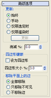

“高级选项”卷展栏
“更新”组
这些选项确定在进行更改后,何时在布尔对象上执行更新。请选择下列选项之一:
  • 始终 只要您更改了布尔对象,就会进行更新。
  • 手动 仅在单击“更新”按钮后进行更新。
  • 仅限选定时 不论何时,只要选定了布尔对象,就会进行更新。
  • 仅限渲染时 仅在渲染或单击“更新”时才将更新应用于布尔对象。
更新
对布尔对象应用更改。除了“始终”外,可用于所有选项。
注: 当您首次在“手动”或“仅在渲染时”处于活动状态的情况下创建 ProBoolean 对象时,只有在至少更新一次之后,才能看到运算对象(包括基础对象)。因此,基础对象是可见的,但再次更新之后,随后拾取的运算对象才可见。
百分数
从布尔对象中的多边形上移除边从而减少多边形数目的边百分比。例如,将“百分数”设置为 20.0 会将多边形的边移除 20%。
1.消减 %=0.0
2.消减 %=30.0
3.消减 %=60.0
4.消减 %=80.0
“四边形细分”组
这些选项启用布尔对象的四边形细分。这会使该对象适合于编辑细分曲面和平滑网格。它还会使该对象适合于转换为“可编辑多边形”格式。
有关此选项的进一步讨论,请参见主题四边形网格和平滑。
设为四边形
启用时,会将布尔对象的细分从三角形改为四边形。
注: 当启用“设为四边形”之后,对“百分数”设置没有影响。
四边形大小 %
确定四边形的大小作为总体布尔对象长度的百分比。
“移除平面上的边”组
此选项确定如何处理平面上的多边形。请选择下列选项之一:
  • 全部移除 移除一个面上的所有其他共面的边,这样该面本身将定义多边形。
  • 只移除不可见 移除每个面上的不可见边。
  • 不移除边 不移除边。
