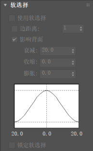

“软选择”卷展栏
“软选择”卷展栏控件允许部分地选择显式选择邻接处中的子对象。这将会使显式选择的行为就像被磁场包围了一样。在对子对象选择进行变换时,在场中被部分选定的子对象就会平滑的进行绘制;这种效果随着距离或部分选择的“强度”而衰减。

使用软选择
在可编辑对象或“编辑”修改器的子对象层级上影响“移动”、“旋转”和“缩放”功能的操作,如果在子对象选择上操作变形修改器,那么也会影响应用到对象上的变形修改器的操作(后者也可以应用到“选择”修改器)。启用该选项后,3ds Max 会将样条线曲线变形应用到所变换的选择周围未选定的子对象。要产生效果,必须在变换或修改选择之前启用该复选框。
边距离
启用该选项后,将软选择限制到指定的面数,该选择在进行选择的区域和软选择的最大范围之间。影响区域根据“边距离”空间沿着曲面进行测量,而不是真实空间。
在仅要选择几何体的连续部分时,此选项比较有用。例如,鸟的翅膀折回到它的身体,用“软选择”选择翅膀尖端会影响到身体顶点。但是如果启用了“边距离”,将该数值设置成要影响翅膀的距离(用边数),然后将“衰减”设置成一个合适的值。
影响背面
启用该选项后,那些法线方向与选定子对象平均法线方向相反的、取消选择的面就会受到软选择的影响。在顶点和边的情况下,这将应用到它们所依附的面的法线上。如果要操纵细对象的面,诸如细长方体,但又不想影响该对象其他侧的面,可以禁用“影响背面”。
注: 在编辑样条线时“影响背面”不可用。
衰减
用以定义影响区域的距离,它是用当前单位表示的从中心到球体的边的距离。使用越高的衰减设置,就可以实现更平缓的斜坡,具体情况取决于您的几何体比例。默认设置为 20。
注: 用“衰减”设置指定的区域在视口中用图形的方式进行了描述,所采用的图形方式与顶点和/或边(或者用可编辑的多边形和面片,也可以是面)的颜色渐变相类似。渐变的范围为从选择颜色(通常是红色)到未选择的子对象颜色(通常是蓝色)。另外,在更改“衰减”设置时,渐变就会实时地进行更新。
注: 如果启用了边距离,“边距离”设置就限制了最大的衰减量。
收缩
沿着垂直轴提高并降低曲线的顶点。设置区域的相对“突出度”。为负数时,将生成凹陷,而不是点。设置为 0 时,收缩将跨越该轴生成平滑变换。默认值为 0。
膨胀
沿着垂直轴展开和收缩曲线。设置区域的相对“丰满度”。受“收缩”限制,该选项设置“膨胀”的固定起点。“收缩”设为 0 并且“膨胀”设为 1.0 将会产生最为平滑的凸起。“膨胀”为负数值将在曲面下面移动曲线的底部,从而创建围绕区域基部的“山谷”。默认值为 0。
(软选择曲线)
以图形的方式显示“软选择”将是如何进行工作的。您可以试验一个曲线设置,将其撤消,然后再使用相同的选择尝试另一个设置。
明暗处理面切换
显示颜色渐变,它与软选择范围内面上的软选择权重相对应。只有在编辑面片和多边形对象时才可用。
如果禁用了可编辑多边形或可编辑面片对象的顶点颜色显示属性,单击“明暗处理面切换”按钮将会启用“软选择颜色”明暗处理。如果对象已经有了活动的“顶点颜色”设置,单击“明暗处理面切换”将会覆盖上一个设置并将它更改成“软选择颜色”。
注: 如果不想更改顶点颜色明暗处理属性,可以使用“撤消”命令。
锁定软选择
锁定软选择,以防止对按程序的选择进行更改。
使用“绘制软选择”(请参见下列内容)会自动启用“锁定软选择”。如果在使用“绘制软选择”之后禁用该选项,则绘制的软选择将会丢失,而且不能通过“撤消”恢复。
