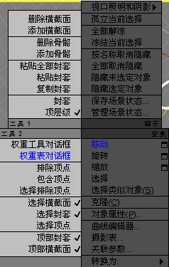

四元菜单
蒙皮修改器的许多命令都可从四元菜单的“工具 1”和“工具 2”象限中进行访问。这些命令还会出现在蒙皮修改器卷展栏上,并在相关的主题中加以描述。
