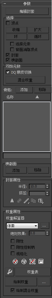

“参数”卷展栏可提供用于将骨骼添加到修改器中、调整封套以及手动设置顶点权重的控件。此处也提供了设置权重的其他方法。
界面
- 编辑封套
访问“封套”子对象层级可修改封套和顶点权重。单击此按钮与访问修改器堆栈中的“封套”子对象层级相同。
“选择”组
要手动指定顶点权重,启用“编辑封套”,启用“顶点”,选择顶点,然后使用“权重属性”组工具调整选定顶点的权重。
提示: 要选择为特定骨骼加权的所有顶点,请使用命令“由骨骼选择顶点”。此命令默认不出现在 3ds Max 界面中。要使用它,请首先使用“自定义用户界面”对话框(显示在默认的“操作”列表中)为其指定键盘快捷键、工具栏按钮等。然后,在高亮显示骨骼后,调用自定义的“由骨骼选择顶点”命令。
- 顶点
- 启用后可以选择顶点。顶点选择仅在“封套”子对象层级可用。通过在修改器堆栈中单击“编辑封套”(请参见上文)或选择“封套”子对象层级可以访问此层级。选择顶点后,您可以使用此组中的其他工具来修改选择,使用“权重属性”组工具来更改顶点权重。
要绕选定顶点旋转,请使用“环绕”弹出按钮中的“环绕子对象”。只要未选定顶点(因为它们的优先级高),也可以围绕选定的封套进行旋转。
提示: 请务必在选择要环绕的顶点之前禁用横截面。
选择顶点通常用于手动设置顶点权重。
注: 要根据选择居中,请从“用户中心”弹出按钮中选择“使用选择中心”。如果选择“使用轴点中心”,则环绕将在选定的骨骼/横截面上居中。
可以使用“最大化显示”弹出按钮中的“最大化显示选定对象”来放大选定顶点。如果未选择顶点,则还可以放大封套。
- 收缩
- 通过逐步取消选择最外部的顶点来缩小当前顶点选择。如果选择了所有顶点,则没有任何影响。
- 扩大
- 通过逐步添加相邻顶点扩大当前顶点选择。要能够扩大选择,请至少先选择一个顶点。
- 环形
- 扩大当前顶点选择,以包括平行边中的所有顶点。首先选择两个或更多个相邻顶点(即,在同一边上),然后单击“环形”。
- 循环
- 扩大当前顶点选择,以包括连续边中的所有顶点。首先选择两个或更多个相邻顶点,然后单击“循环”。
- 选择元素
- 启用后,只要从所选元素中选择了至少一个顶点,就会选择该元素的所有顶点。
提示: 通过按住 Ctrl 或 Alt 键,然后单击顶点,可以编辑所选内容。这样可以向选择分别添加或删除顶点。
- 背面消隐顶点
- 启用后,不能选择远离当前视图的顶点(位于几何体的另一侧)。
- 封套
- 启用它以选择封套。
- 横截面
- 启用它以选择横截面。
“双四元数”组
使用双四元数蒙皮可最大程度降低由于扭曲骨骼运动而导致的蒙皮网格收缩(体积丢失)。
- DQ 蒙皮切换
- 启用时,“蒙皮”修改器将结合使用线性和双四元数方法使网格变形。禁用时,蒙皮仅应用线性变形。
- 混合权重
- 启用时,用于调整顶点权重的所有工具(除了“蒙皮权重表”对话框)都影响双四元数混合遮罩。
