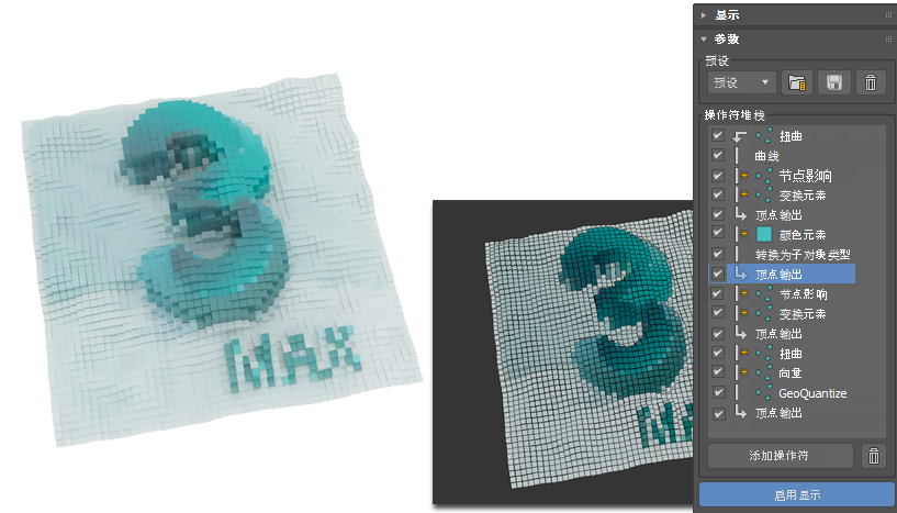

该组中的操作符对流过堆栈的数据执行操作。在“数据通道参数”卷展栏中,单击“添加操作符”从列表中选择进程操作符。
顺序使用多个操作符类型创建复杂动画效果的示例。
