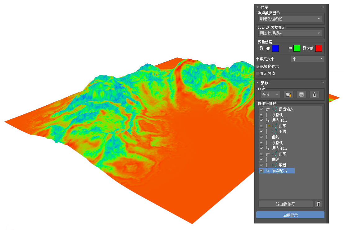

数据通道修改器是用于自动执行复杂建模操作的通用工具。通过一系列控件输送网格数据,可以实现多样化的效果,这些效果随着您的更改动态更新。
用于使用曲率数据隔离特定地形特征的数据通道修改器的示例。此进程堆栈可用于屏蔽区域,如用来创建逼真的积雪效果,在进一步建模之后将自动更新。

三维对象由各种数据子类别组成,这些数据可定义属性,如几何体、顶点颜色设置、世界坐标、选择和纹理贴图信息。每个子类别的数据都存储在一个单独的通道中。使用数据通道修改器,可以在各个进程流过堆栈时将其应用于各个数据通道。所有变换都将随着对象改变状态而自动更新。
数据通道修改器可用于自动执行复杂的操作,如基于不同状态混合材质、基于输出创建变形或在通道之间动态地复制数据以进行存储。数据可直接在视口中直观显示为颜色渐变。
通过使用称为操作符的组件来操纵数据通道。添加的操作符将排列在“数据通道修改器”面板的堆栈中。然后,随着数据通道在操作符列表中从上到下流动,按照步骤对其进行处理。可拖动操作符并将其放置在堆栈中,从而更改应用进程的顺序。
