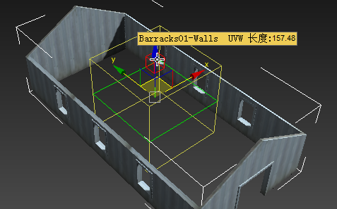

UVW 贴图操纵器
“UVW 贴图”修改器包含图形操纵器,帮助调整贴图尺寸和平铺。要使用这些操纵器,请启用 “选择并操纵”)。操纵器在修改器堆栈中的主 UVW 贴图级别和“UVW 贴图”修改器 Gizmo 级别可用。
操纵器在 Gizmo 的两侧显示为边;通常显示为绿色。如果贴图类型和 Gizmo 是 3D 的,在 Gizmo 顶部还会显示一个绿色立方体。在操纵器上移动鼠标时,操纵器通常会变为红色,以表明拖动或单击它将产生相应效果。另外,会显示工具提示,其中显示对象名、参数和它的值。

调整“长方体”贴图的边操纵器

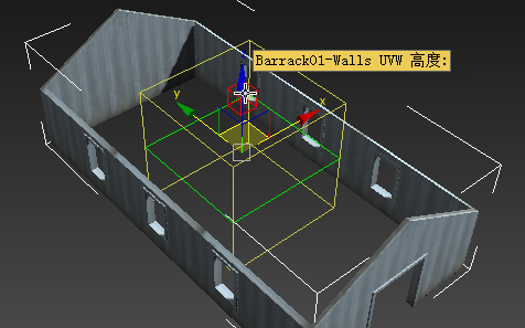

调整“长方体”贴图的高度操纵器
如果使用操纵器来调整高度,Gizmo 仍在“长度/宽度”平面中居中显示,以使高度调整可以缩放贴图。

要使用操纵器控制宽度和长度,请执行以下操作:
  1. 在“修改”面板上,在堆栈显示区域选择“UVW 贴图”修改器。
    也可以转到修改器的 Gizmo 层级。
  2. 在主工具栏上,单击以启用“选择并操纵”。
    绿色边沿“UVW 贴图”修改器的 Gizmo 的两侧显示。当鼠标移动到边上时,边将变为红色。
  3. 拖动 Gizmo 的一个边以调整宽度或长度。
    工具提示中显示新的宽度或长度值。
要使用操纵器控制垂直比例,请执行下列操作:
    也可以转到修改器的 Gizmo 层级。
    对于 3D 贴图类型,将在“UVW 贴图”修改器的 Gizmo 顶部显示一个绿色立方体。当鼠标移动到立方体上时,立方体将变为红色。
  3. 拖动立方体可以调整 Gizmo 的高度。
    工具提示在垂直尺寸中显示了新的平铺值。

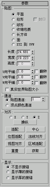

“参数”卷展栏
“贴图”组
确定所使用的贴图坐标的类型。通过贴图在几何上投影到对象上的方式以及投影与对象表面交互的方式,来区分不同种类的贴图。
注: 当“真实世界贴图大小”处于启用状态时,仅可使用“平面”、“柱形”、“球形”和“长方体”贴图类型。同样,如果其他选项(“收缩包裹”、“面”或“XYZ 到 UVW”)之一处于活动状态,则“真实世界贴图大小”不可用。

长度、宽度、高度
指定“UVW 贴图”gizmo 的尺寸。在应用修改器时,贴图图标的默认缩放由对象的最大尺寸定义。可以在 Gizmo 层级设置投影的动画。请注意有关这些微调器的下列事项:
  • 尺寸基于 Gizmo 的边界框。
    “高度”尺寸对于平面 gizmo 不适用:它没有深度。同样,“圆柱形”、“球形”和“收缩包裹”贴图的尺寸都显示它们的边界框而不是它们的半径。对于“面”贴图没有可用的尺寸:几何体上的每个面都包含完整的贴图。
  • 当加载在 Autodesk VIZ 或更早版本的 3ds Max 中创建的文件时,这三个尺寸根据贴图类型和尺寸设置为 1 或 2。(这样可保持与先前版本文件的兼容性,在先前版本的文件中,Gizmo 的刻度不是统一的,以便可以调整它们的尺寸。)
    实际上,尺寸成为缩放因数而不是测量值。通过单击“拟合”或“重置”按钮可重置尺寸的值,这会丢失原来的非均匀缩放。
U 平铺、V 平铺、W 平铺
用于指定 UVW 贴图的尺寸以便平铺图像。这些是浮点值;可设置动画以便随时间移动贴图的平铺。
翻转
绕给定轴反转图像。
真实世界贴图大小
启用后,对应用于对象上的纹理贴图材质使用真实世界贴图。缩放值由位于应用材质的“坐标”卷展栏中的“使用真实世界比例”设置控制。(应同时禁用或启用“真实世界贴图大小”和“使用真实世界比例”。) 默认设置为禁用状态。
启用时,“长度”、“宽度”、“高度”和“平铺”微调器不可用。
“通道”组
每个对象最多可拥有 99 个 UVW 贴图坐标通道;每个修改器各有一个。默认贴图通道(通过对象的创建参数中的“生成贴图坐标”切换)始终为通道 1。“UVW 贴图”修改器可为任何通道指定坐标。这样,在同一个面上可同时存在多组坐标。
注意: “UVW 贴图”修改器一次仅用于一个贴图通道。当更改通道时,3ds Max 会将当前编辑操作复制到新的通道,但不向您显示提示信息。要在不同的通道中应用不同的 UVW 贴图,请使用多个修改器(UVW 展开或“UVW 贴图”)。
如果在该通道中有来自另一个修改器的编辑操作,这些编辑操作可能会被覆盖。要确保保留您的编辑操作,请在更改通道前将其保存,如有必要再重新加载已保存的编辑操作。
贴图通道
设置贴图通道。“UVW 贴图”修改器默认为通道 1,因此贴图以默认方式工作,除非显式更改为其他通道。默认设置为 1。范围为 1 至 99
如果指定一个不同的通道,请确保应当使用该贴图通道的对象材质中的所有贴图也都设置为该通道。

“对齐”组
X/Y/Z
选择其中之一,可翻转贴图 gizmo 的对齐。每项指定 Gizmo 的哪个轴与对象的局部 Z 轴对齐。
注: 这些选项与“U/V/W 平铺”微调器旁的“翻转”复选框不同。“对齐”选项按钮实际上翻转 Gizmo 的方向,而“翻转”复选框翻转指定贴图的方向。
操纵
启用时,gizmo 出现在能让您改变视口中的参数的对象上。当启用“真实世界贴图大小”时,仅可对“平面与长方体”类型贴图使用操纵。有关详细信息,请参见 UVW 贴图操纵器
提示: 启用捕捉来精确调整贴图。
适配
将 gizmo 适配到对象的范围并使其居中,以使其锁定到对象的范围。在启用“真实世界贴图大小”时不可用。
中心
移动 gizmo,使其中心与对象的中心一致。
位图适配
显示标准的位图文件浏览器,使您可以拾取图像。在启用“真实世界贴图大小”时不可用。
对于平面贴图,贴图图标被设置为图像的纵横比。对于圆柱形贴图,高度(而不是 Gizmo 的半径)被缩放以匹配位图。为获得最佳效果,首先使用“拟合”按钮以匹配对象和 Gizmo 的半径,然后使用“位图拟合”。
法线对齐
单击并在要应用修改器的对象曲面上拖动。Gizmo 的原点放在鼠标在曲面所指向的点;Gizmo 的 XY 平面与该面对齐。Gizmo 的 X 轴位于对象的 XY 平面上。
“法线对齐”考虑了平滑组并使用插补法线,这基于面平滑。因此,可将贴图图标定向至曲面的任何部分,而不是令其捕捉到面法线。
视图对齐
将贴图 gizmo 重定向为面向活动视口。图标大小不变。
区域适配
激活一个模式,从中可在视口中拖动以定义贴图 Gizmo 的区域。不影响 Gizmo 的方向。在启用“真实世界贴图大小”时不可用。
重置
删除控制 gizmo 的当前控制器,并插入使用“拟合”功能初始化的新控制器。所有 Gizmo 动画都将丢失。就像所有对齐选项一样,可通过单击“撤消”来重置操作。
获取
在拾取对象以从中获得 UVW 时,从其他对象有效复制 UVW 坐标,一个对话框会提示您选择是以绝对方式还是相对方式完成获得。
如果选择“绝对”,获得的贴图 Gizmo 会恰好放在所拾取的贴图 Gizmo 的顶部。如果选择“相对”,获得的贴图 Gizmo 放在选定对象上方。
