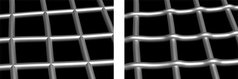

样条线重叠修改器可检测自重叠的样条线,并调整相交分段的置换。
在应用样条线重叠修改器的情况下,使用徒手样条线创建的扣环围栏的截面(右侧)。
