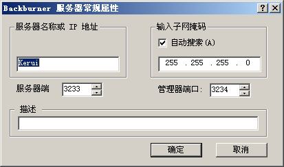

    第一次运行服务器时,将会看到“Backburner 服务器常规属性”对话框,如下图所示。
    Backburner 服务器“常用属性”对话框
  5. 单击“确定”以接受默认设置。
    “Backburner 管理器”对话框将显示。过一会,消息将会出现在服务器和管理器窗口中表明服务器已经成功注册到管理器。

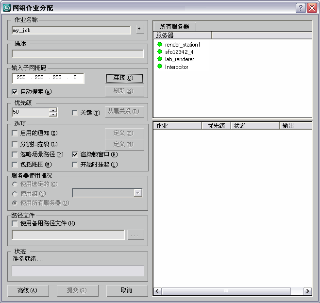

  10. 从“渲染设置”对话框 “目标”下拉列表中,选择“提交到网络渲染”。
    “网络作业分配”对话框将显示。
    “网络作业分配”对话框显示所有服务器站。不显示管理器站。
  11. 输入作业名称(最好更改默认名)然后单击“连接”按钮。
    所有服务器名称均出现在右边的服务器窗口中。名称旁边的绿点表示服务器已经准备好开始进行渲染。

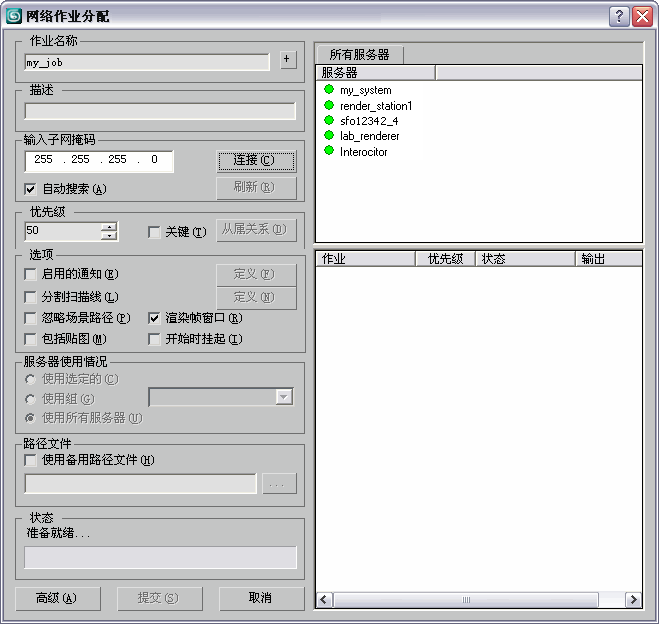

  9. 从“渲染设置”对话框 “目标”下拉列表中,选择“提交到网络渲染”。
    “网络作业分配”对话框将显示。
    “网络作业分配”对话框显示所有服务器站和运行服务器的管理器站。
  10. 输入作业名称(最好更改默认名)然后单击“连接”按钮。
