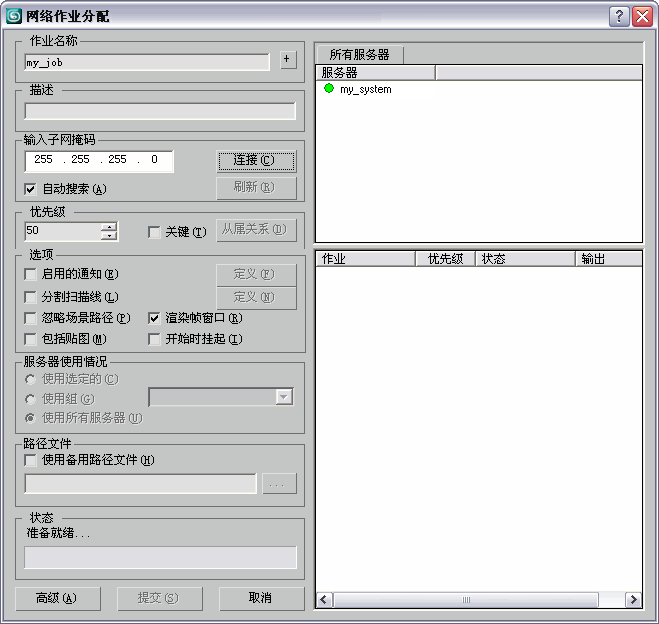

使用“网络作业分配”对话框来命名渲染作业、指定参与渲染的计算机以及将作业提交给渲染服务器。
在单个会话中可以提交任意多的作业。打开每个要渲染的文件,并将它们按照标准的步骤提交。每个作业放置在上次提交的作业之后。如果提交的作业中,帧输出名与队列中其他作业的名称相同,将出现警告对话框,提示是否覆盖其他作业的输出帧。

要使用“网络作业分配”对话框,请执行以下操作:
在“渲染设置”对话框
“渲染输出”组中,单击省略号按钮,然后使用通用命名约定 (UNC) 指定输出文件的名称和路径。指定 UNC 路径的最简单方法是从“保存于”
“网上邻居”开始。
- 从“渲染设置”对话框
“目标”下拉列表中,选择“提交到网络渲染”。
“网络作业分配”对话框将显示。
注: 在“渲染到纹理”和“图像输出事件”对话框上,可通过启用“网络渲染”复选框选择网络渲染。
- 在“网络作业分配”对话框中,指定作业名称。
默认情况下,这就是当前场景的文件名。单击“作业名称”字段旁边的加号按钮 (+) 来递增作业的名称。与“文件”对话框中的加号按钮不同,此处的加号按钮不会自动启动作业。
注: 3ds Max 不允许提交多个同名的作业。
- 确定是自动还是手动查找管理器。默认情况下,3ds Max 使用在对话框中指定的网络掩码来自动搜索管理器。或者,启用“手动搜索”,然后输入运行管理器程序的计算机名称或其 IP 地址。
- 单击“连接”可继续。

界面
“作业名称”组
- [“作业名称”字段]
- 输入作业的名称。这是必填字段。该字段旁边的加号 + 按钮会将递增编号添加到名称中(Job01、Job02 等等)。
注:
“描述”组
- [“描述”字段]
输入作业的描述(可选)。
“输入子网掩码”/“输入管理器名称或 IP 地址”组
- [“管理器名称或 IP 地址”字段]
- 禁用“自动搜索”后,输入网络管理器计算机的名称或其 IP 地址。
- [“子网掩码”字段]
- 启用“自动搜索”后,输入自动搜索的子网掩码。有关使用子网掩码的信息,请参见配置 TCP/IP。
- 连接/断开
- 连接到网络管理器。3ds Max 将连接保留为全局设置,这样只有当您要指定备用管理器时才需要对其进行更改。如果连接到网络管理器上,单击“断开”以从当前的管理器上断开连接,然后就可以选择其他管理器。
- 自动搜索
- 确定在您单击“连接”时,3ds Max 是连接到特定的管理器,还是使用子网掩码来搜索管理器。如果禁用此选项,3ds Max 会尝试连接到此组中指定的管理器。启用该选项后,将使用指定的子网掩码在网络中搜索管理器。
- 刷新
- 更新服务器和作业列表。
默认情况下,所有服务器都用于作业。禁用“选项”组
“使用所有服务器”复选框后,可以选择一个或多个服务器来渲染作业。如果要渲染为多帧文件格式,比如 AVI 或 MOV 文件,只可以选择一个服务器。
“优先级”组
- 优先级
- 指定作业的优先级排列。此设置值越低,作业的优先级就越高。默认设置为 50。
例如,将优先级为 1 的作业(作业 B)提交给正在对优先级为 2 的作业(作业 A)进行渲染的网络管理器。因为作业 B 具有更高的优先级,所以作业 A 将被挂起并且对作业 B 进行渲染。当作业 B 完成后,3ds Max 将继续对作业 A 进行渲染。
如果两个或多个作业具有相同的优先级,则将按照提交的顺序来执行。
- 关键
- 将作业发送到队列的头部,以取代现有作业。如果服务器当前正在进行渲染并且关键作业被发送到队列中,则该服务器将停止渲染当前的作业,而开始渲染那个新作业,即关键作业。当关键作业渲染完毕后,服务器将返回到队列中指定的下一个作业。
- 从属关系
- 打开“作业依赖性”对话框,可以使用该对话框来指定必须在当前作业开始之前完成的现有作业。
“选项”组
- 启用的通知
- 允许 3ds Max 通过电子邮件发送与渲染相关的消息。启用该选项后,其“定义”按钮可用。有关详细信息,请参见“通知”对话框主题。
- 定义
- 打开“通知”对话框,其中可以设置通知参数。
- 分割扫描线
- 在渲染服务器中细分每个帧的渲染。在对单个、具有极高分辨率的用于打印的图像进行渲染时,该选项非常有用。有关详细信息,请参见“条带设置”对话框主题。
启用“分割扫描线”后,其“定义”按钮可用。
注: 此功能不支持“渲染元素”。而且,在启用“投影贴图”和“子对象层级”的同时渲染到纹理时,此功能不可用。
