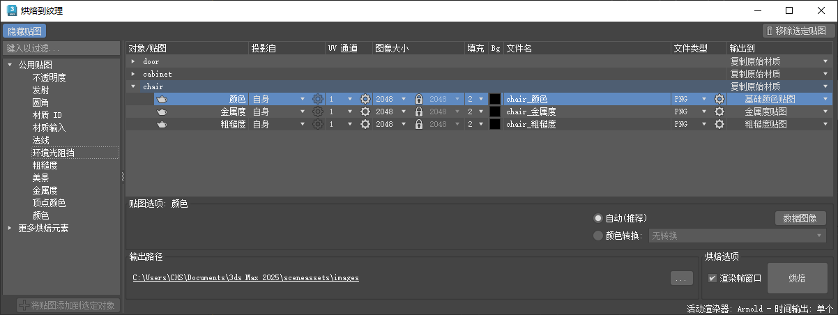

烘焙列表
“烘焙列表”显示所有当前添加的对象、关联贴图及其各种输出控件。可以使用 Ctrl 和 Shift 键一次选择多个项目,或双击对象的名称以选择该对象的所有贴图。选择多个项目后,如果更新列中的设置,则所有选定项目都将更新。
对象/贴图
显示选定对象和要输出的贴图。单击 图标可禁用烘焙贴图。 图标显示以前禁用的贴图,而 图标显示选定贴图不可使用当前活动的渲染器进行渲染。
投影自
选择要用于渲染贴图的对象。例如,可以选择将使用其曲面属性(如法线、置换或其他贴图)的分辨率更高的对象。如果在启动“烘焙到纹理”之前未添加投影修改器,则该操作会自动将投影修改器应用于对象。有关详细信息,请参见“投影修改器”主题(底部链接)。

UV 通道
设置用于烘焙贴图的 UV 通道。
单击 打开“配置 UV 通道”对话框,您可以在其中设置相应选项,采用 UDIM、MudBox 或 ZBrush 图案烘焙多平铺 UV。
图像大小
设置烘焙图像的宽度和高度。要将图像大小更改为非方形比,请单击 图标以解锁并从下拉列表中选择新值。
填充
设置允许溢出压平(展开)纹理中的边的像素数量。如果烘焙纹理在明暗处理视口和/或渲染中显示可见接缝,则增加该值。
Bg
单击可设置输出文件的自定义背景色。如果背景色不适用于该文件,则显示灰色方形。
注: 如果选定的文件类型已启用 Alpha 通道,则生成的背景将是透明的,并且不会使用颜色。
文件名
显示要输出的文件的名称。单击该字段以输入自定义文件名。
文件类型
显示要输出的文件类型。您可以从下拉列表中选择其他图像文件格式,或单击 图标以查看文件类型的选项。
输出到
设置烘焙贴图的目标。您可以只保存生成的文件,也可以准备它们,以便也可以在场景中查看。要在场景中查看,需要将烘焙贴图指定到给定对象的材质。
对象层级的选项包括:
  • 仅文件:仅烘焙到文件。如果在对象层级选择“仅文件”,则该对象的所有贴图将仅渲染为文件。
  • 原始材质:输出连接到原始材质。由于烘焙位图直接连接到对象上当前的材质,因此这是一个破坏性工作流
  • 复制原始材质:保持对象的原始材质以进行非破坏性工作流。为此,“壳”材质将指定给对象,同时输入烘焙材质和原始材质。原始材质和烘焙材质的类型相同,例如,“物理”或“标准”(旧版)。
  • 创建新材质:打开“材质”浏览器,从中可以选择材质类型。烘焙后,将创建选定类型的材质并连接到“壳”材质作为烘焙材质。烘焙贴图可以连接到此新材质。此工作流也是非破坏性的。
注: 如果还没有为对象指定材质,则将仅显示“仅文件”和“创建新材质”选项。
贴图层级的选项包括:
  • 仅文件:仅烘焙到文件。烘焙贴图未指定给任何材质输入。
  • 材质输入:烘焙到材质的输入之一(原始材质的副本、原始材质或新材质)。一次只能将一个贴图连接到材质输入。一旦贴图使用某个材质输入,此输入对其他贴图将不再可用,并且将灰显。

输出路径
显示烘焙贴图的当前输出路径。要更改路径,请单击右侧的“...”以选择其他文件夹。

烘焙
使用当前定义的输出和设置启动烘焙操作。
“烘焙进度”对话框将打开,显示队列中每个文件的当前状态。您可以单击“取消”停止正在进行的操作,或者在烘焙完成后单击“关闭”以关闭对话框。也可以启用此选项以在完成后自动关闭对话框。
如果找到现有文件,系统将提示您覆盖这些文件。
在“渲染帧”窗口中,将显示完整 RGBA 烘焙的当前进度。单击“RGBA”以从下拉菜单中选择另一个要查看的烘焙贴图。完成贴图烘焙后,可以单击“烘焙进度”窗口中的链接以显示最终结果。
