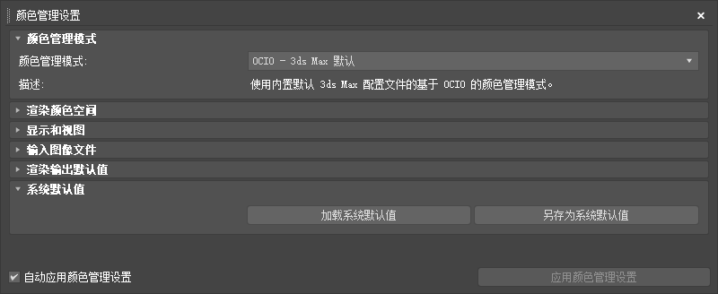

颜色管理模式
该模式控制场景使用哪种颜色管理系统,对话框将更新以反映可用于每个模式的设置。有关颜色管理原则以及模式之间差异的信息,请参见颜色管理
非托管
不建议使用。不会执行颜色管理。相反,所有颜色都被视为原始的、未变换的值,用于输入、渲染和显示。此模式没有选项。

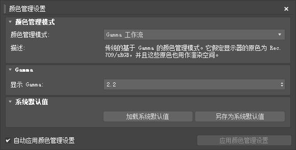

Gamma 工作流
传统的基于 Gamma 的颜色管理模式。颜色的处理方式与 3ds Max 2024 之前版本中的处理方式相同。Gamma 编码从颜色输入中移除,然后在执行照明计算后重新应用于显示和输出。此模式假定显示器的原色为 Rec.709/sRGB,并且这些原色也用于渲染。请参见下面的“Gamma 工作流选项”。
OCIO - 3ds Max 默认
使用 3ds Max 的内置配置文件的基于 OpenColorIO 的颜色管理。此配置基于 ACES(即学院色彩编码系统)。它提供了适合现代流程的颜色空间和变换的选择。请参见下面的“OCIO 选项”。
OCIO - 自定义配置文件
与“OCIO - 3ds Max 默认”类似,但具有指定自定义配置文件的选项,例如专门为您的项目或工作室开发的配置文件。请参见下面的“OCIO 选项”。
OCIO - 环境变量
使用由 OCIO 环境变量指定的配置文件。这是一个环境变量,可以设置为供各种启用 OCIO 的应用程序使用的配置文件的路径和名称,以确保内容流程之间的一致性。请参见下面的“OCIO 选项”。

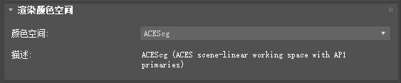

渲染颜色空间
颜色空间
在其中执行明暗处理计算的颜色空间。颜色输入将变换到此空间以进行渲染,渲染的图像将从此空间变换以进行查看。
以下渲染空间在 3ds Max 的默认配置文件中可用 - 所有空间都是场景线性的(即,值与场景中的光能量成正比),这是与现代渲染器兼容所必需的。如果您使用的是自定义配置,则可能有不同的空间可用。
  • ACEScg:使用红、绿和蓝的 AP1 原色色度的 ACES 场景线性工作空间。此颜色空间是学院色彩编码系统的一部分,设计为适合合成和 3D 渲染等计算机图形操作。它同时包含一系列白点的 Rec-2020 色域和 DCI-P3 色域。
  • 场景线性 Rec.709-sRGB:此工作空间使用与 sRGB 和 HDTV (Rec.709) 相同的原色,但具有场景线性颜色值。这是一个常见的渲染空间,但它的色域非常有限,这意味着与数字电影相比,它只能表示相对较小的颜色范围。因此,通常需要使用色域较广的渲染空间,尤其是在渲染将与数字摄影机或扫描的胶片板中的片段合成在一起的 3D 元素时。
  • 场景线性 DCI-P3 D65:此工作空间使用与 DCI/SMPTE "P3" 参考投影仪相同的原色,但具有场景线性颜色值和 D65 白点。使用此颜色空间的优点是,它可以表示现代化投影仪上所有可用的颜色。此外,生成超出投影仪色域范围的颜色的风险很小,如果以后在色域更广的设备上查看内容,可能会发生令人不快的意外状况。
  • 场景线性 Rec.2020:此工作空间使用与 UHDTV 和 HDR TV 相同的原色,但具有场景线性颜色值。HDR TV 的标准实际上是 Rec.2100,但使用相同的原色。此空间可以表示理论上可用于 UHDTV 或 HDR TV 的任何颜色,但由于 Rec.2020 原色位于光谱轨迹上,因此没有能够准确显示全色域的实际显示器。
注: 场景中的任何文字颜色值(包括纯色和其他颜色参数)均假定在渲染空间中,但在更改已在场景中设置的渲染空间时,不会转换这些值。这可能会导致最终颜色不是想要的颜色,因此建议在新场景或项目开始时设置颜色管理。

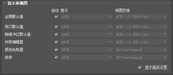

显示和视图
控制渲染空间值的颜色值在各种窗口和 UI 元素中的显示方式。使用“全局默认值”一次控制所有元素,或启用“显示高级设置”分别为各个元素设置选项。
可以单独控制以下窗口和 UI 元素:
  • 全局默认值:控制设置为“自动”的任何单个元素(启用“显示高级设置”时可用)。请注意,对于“视图变换”,“颜色拾取器”和“色样”具有不同的默认值。
  • 视口默认值:视口的默认设置。可以在“明暗处理”视口标签菜单中的“活动视口设置”对话框的“颜色管理”选项卡上更改特定视口的设置。请注意,只有在 OCIO 颜色管理模式下,“活动视口设置”对话框中的“颜色管理”选项卡才可用。
  • 帧缓冲区默认值:“渲染帧窗口”的默认设置。可以在“渲染帧窗口”的工具栏上即时更改这些设置。
  • 材质编辑器:“材质编辑器”中缩略图的设置。
  • 颜色拾取器“颜色选择器”对话框使用的设置。
  • 色样:色样使用的设置。请注意,对某些色样不进行颜色管理,例如对象颜色。
对于每个元素,可以设置以下控件:
自动
使用“全局默认值”设置,或者在“全局默认值”的情况下,使用 OCIO 配置文件中的默认选项。禁用“自动”选项后,可手动设置“显示”和“视图”选项。
显示
选择与显示器的校准状态最匹配的选项。下面列出了 3ds Max 默认配置文件中可用的选项。如果您使用的是自定义配置,您的选择可能会有所不同。
  • sRGB:sRGB 原色和 Gamma。
  • Gamma 2.2/Rec.709:Rec.709/sRGB 原色和 Gamma 2.2。
  • Rec.1886/Rec.709:Rec.709 视频。
  • AdobeRGB:Adobe RGB (1998) 颜色空间。
  • DCI-P3 D65:具有艺术白点 D65 的数字电影“P3”投影仪。
如果您使用的是自定义配置,请在选择“视图变换”之前选择“显示”,因为可用视图可能取决于显示。但是,对于 3ds Max 的默认配置文件,情况并非如此。
视图变换
选择“视图变换”(色调贴图)可将渲染空间中参考场景的颜色转换为参考显示的颜色以进行预览。对于法线预览,请选择将用于最终图像的相同变换。下面列出了 3ds Max 默认配置文件中可用的选项。如果您使用的是自定义配置,您的选择可能会有所不同。

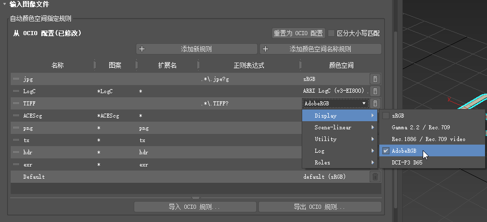

输入图像文件
自动颜色空间指定规则
该表显示了可自动根据文件名和路径将颜色空间指定给输入图像的规则。基于图像的纹理从指定的输入空间转换为渲染空间以进行明暗处理计算。请注意,当指定图像用作场景中的纹理时,如果它不正确,则始终可以更改自动指定的颜色空间。
初始规则是在配置文件中定义的,但您可以在此处编辑这些规则,以匹配您常用的颜色空间和文件命名约定。有关完整详细信息,请参见编辑颜色空间指定规则
  • 在表格单元中双击可更改规则的名称、文件名模式、扩展名、正则表达式模式及其指定的颜色空间。请注意,规则可以使用全局语法,以文件的完整路径和扩展名为基础,也可以使用正则表达式 (regex),但不能同时使用两者。如果修改“模式”或“扩展名”,则“正则表达式”列将自动清除,反之亦然。
  • 单击“添加新规则”可在列表顶部添加一行新规则。
  • 单击“添加颜色空间名称规则”,添加名为“ColorSpaceNamePathSearch”的特殊规则,该规则复制了图像文件在 OCIO v1 中指定给颜色空间的方式。它将每个纹理文件指定给在文件路径和名称的任意位置找到的最长颜色空间名称。请注意,匹配不区分大小写。
  • 拖动行左侧的夹钳可对规则重新排序。按从上到下的顺序对规则进行测试。第一个与文件匹配的规则即为要应用的规则。请注意,“默认”规则无法移动,在没有其他规则匹配的情况下,始终最后应用“默认”规则。在 3ds Max 的默认配置中,该规则将图像指定给具有“默认”角色的颜色空间(在默认配置下为 sRGB)。
  • 单击规则右侧的垃圾桶图标可删除该规则。不能删除“默认”规则。
  • 如果规则已修改,将显示“重置为 OCIO 配置”按钮。如需恢复在选定配置文件中设置的规则,请单击该按钮。
每当规则更改时,颜色空间设置为“自动”的任何现有纹理都会相应地重新指定。手动设置颜色空间的纹理不会更改。
区分大小写匹配
控制在匹配文件名时是否将“模式”和“正则表达式”字符串视为区分大小写。“扩展名”字符串不区分大小写,除非包含全局标记 - 例如,[e][x][r] 与“exr”匹配,但与“EXR”不匹配。
导入 OCIO 规则
将颜色空间指定规则替换为其他 OCIO 配置文件(*.ocio 或 *.ocioz)中的规则。不会导入选择的配置文件中的其他设置。如果导入的规则引用未在当前配置中定义的颜色空间,则自动指定的空间将设置为默认空间,并且渲染消息窗口的“颜色管理”选项卡上将显示消息。
导出 OCIO 规则
将当前规则以及当前配置的空间、变换和其他设置导出到新的 .ocio 文件。
请注意,如果要将新文件单独用作配置,而不是仅用作传输规则的容器,应将其保存在与当前配置相同的文件夹中,以便可以在相同的相对位置找到任何外部定义的颜色变换的文件 - 使用 3ds Max 的内置配置时不需要这样做,因为变换已嵌入到文件中。

Gamma 工作流选项
“Gamma 工作流”模式只有一个选项。
注: 不再支持 LUT(通过自定义 OCIO 配置除外)。
显示 Gamma
输入用于在显示代码值和显示亮度之间进行补偿的 Gamma 值。默认 Gamma 值 2.2 与 sRGB Gamma 曲线非常接近。
