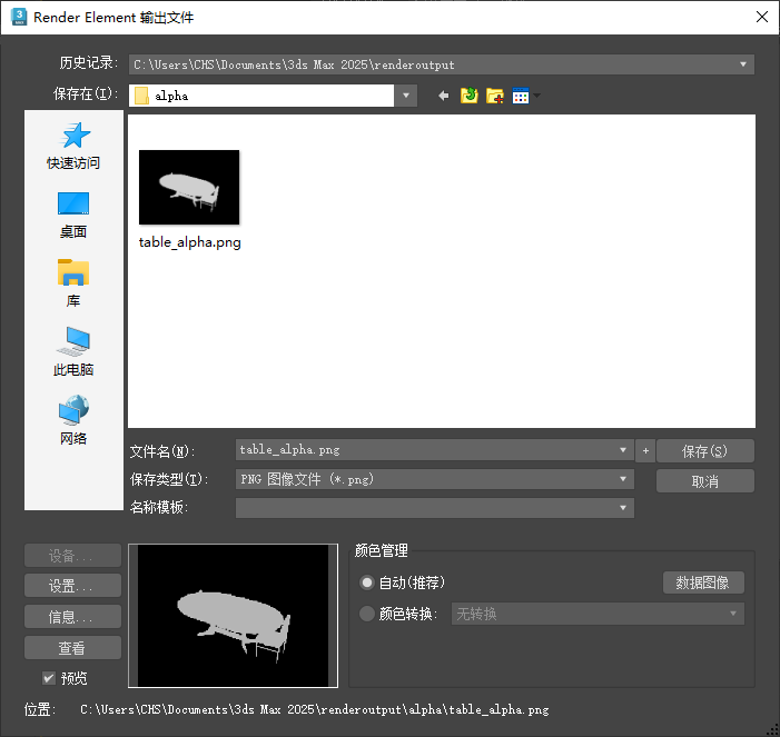

使用“渲染元素输出文件”对话框可以为保存一个渲染元素的文件指定名称。还可以确定要渲染的文件类型,以及设置选项,例如压缩、颜色深度和质量,具体情况视文件类型而定。

- “保存位置”下拉列表
- 允许您浏览其他目录或驱动器。
向上一级
- 移动到目录结构中下一个最高级别。
新建文件夹
- 用于在此对话框中新建文件夹。
视图菜单
- 提供如何在列表窗口中显示信息的几个选项:
- 缩略图:将目录内容作为缩略图显示,不显示详细信息。
- 平铺:将目录内容显示为大图标,不显示详细信息。如果加宽该对话框,将按照此宽度进行平铺。
- 小图标:将目录内容显示为小图标,按照宽度进行平铺,不显示详细信息。
- 列表:显示目录内容,不显示详细信息。
- 详细信息:显示目录内容,同时显示完整的详细信息,例如大小和日期。
- [文件列表]
- 以“视图”菜单指定的格式列出目录的内容。
提示: 当“详细信息”是活动的显示格式时,目录所显示的内容包括名称、大小、类型、修改日期以及属性。可以通过单击列标签,按照一个列的内容对列表进行排序。
- 文件名
- 显示在列表中选定文件的文件名。
- “保存类型”下拉列表
- 显示可以保存的所有文件类型。这可以作为文件列表窗口的过滤器。
注: 在此字段中的选择决定保存的文件类型,而不考虑在“文件名”字段中输入的文件扩展名。

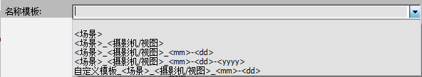

- 名称模板
- 通过此下拉列表,可基于 3ds Max 场景和系统设置选择文件名。
- <scene>:MAX 场景文件的根名称
- <camera/view>:活动摄影机或视口的名称
- <mm>:月
- <dd>:日
- <yyyy>:年
例如,如果从列表中选择倒数第二个模板,则文件名为 car_rig_final_Camera_Driver_01-28-2014。
文本字段可用于创建新的模板。例如,可以将 <scene>_<dd>_<mm> 更改为 <dd>_<mm>_<scene>。您输入的任何文本都将成为名称模板的一部分。3ds Max 可以保存最多 10 个自定义模板(默认模板除外,默认模板会始终显示在列表中)。保存的自定义模板达到最大数量后,输入的新模板将取代列表中第一个保存的自定义模板。
- 保存
- 设置要在渲染时保存的文件信息。如果尚未更改输出文件类型,请关闭该对话框。
如果已更改该文件类型,单击“保存”时将会为指定文件类型打开“设置”对话框。根据需要更改设置,然后单击“确定”关闭“设置”和“输出”对话框,或者单击“取消”返回到“输出”对话框。
- 取消
- 取消选择,然后关闭该对话框。
- 设备
- 可用于选择硬件输出设备,例如,数字视频录制器。要使用此功能,设备、其驱动程序及 3ds Max 插件必须全部安装在系统上。
- 设置
- 单击此按钮,可打开一个对话框,该对话框提供了用于输出文件类型的控件。这些控件因不同的文件格式而异。
注: 指定文件名称或类型后,才可使用“设置”按钮。如果首先从“另存为类型”下拉列表中选择类型,则通过随意单击此对话框来激活“设置”。如果先输入文件名和扩展名(如 test.png),则可按 Tab 键激活“设置”。另外,即使在文件名扩展不支持“另存为类型”设置的情况下,也可通过单击“设置”使用它。

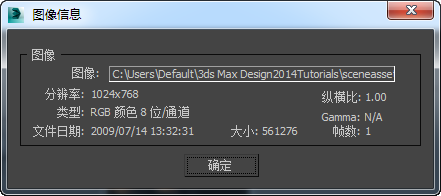

- 信息
- 显示有关高亮显示文件的扩展信息,例如帧速率、压缩质量、文件大小以及分辨率。信息的可用性取决于文件类型。
如果文件具有嵌入值,此对话框将显示该值。否则,将显示“N/A”。
- 视图
- 显示最高分辨率的文件。如果文件是影片,则会打开“Windows 媒体播放器”播放该文件。
- 预览
- 启用此选项之后,在预览窗口中将图像显示为缩略图。
- [预览窗口]
- 如果启用预览,那么将显示选定文件的缩略图。
