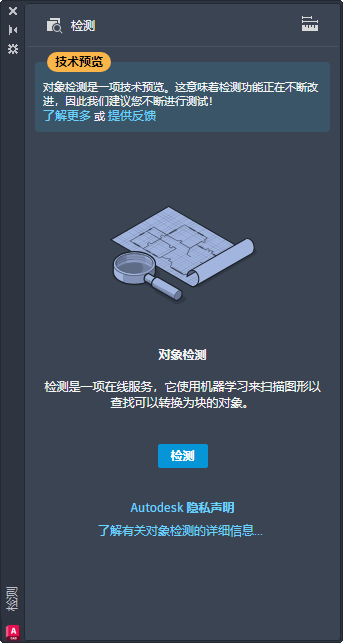

“检测”选项板
DETECT(命令)
“检测”选项板提供了用于扫描图形和审阅已识别要进行块转换的对象的选项。
检测
启动对象检测过程。单击
停止正在进行的检测过程并启动一个新的检测。
单位设置
显示“图形单位”对话框,在其中可以设置适当的插入比例以优化检测结果。
注:
为了提高检测准确性并确保对象与其正确尺寸完全符合,建议在开始检测之前将图形设置为真实单位。
审阅对象
激活检测审阅模式并显示“检测”工具栏。
