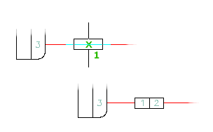

接头符号是导线内连接符号,允许一个或多个导线在每个末端相连。默认接头符号通过符号触发线号更改。

  4. 拾取图形上的插入点。将符号放置在现有导线上,导致符号打断导线;或将其放置在空白区域(此后您可以在此处绘制一条通过该符号的导线或将一条或多条导线连接到它的每个末端)。
