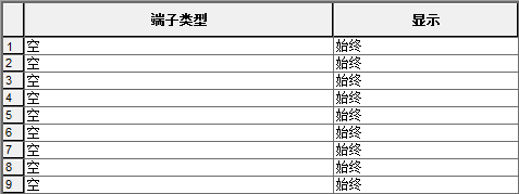

  3. 在“PLC 数据库文件编辑器”对话框中,亮显 PLC 选择列表中的 PLC,然后单击“新建模块”。
  4. 在“新建模块”对话框中,指定以下内容:
    • 制造商:Allen-Bradley
    • 系列:1746
    • 系列类型:Discrete Input
    • 代号(目录号):1746-IA9
    • 端子数:9
      默认情况下,创建 PLC 模块时,PLC 数据库文件编辑器将按照“新建模块”对话框中定义的端子数量列出同样多的空白“端子类型”字段。
    • 可寻址点数:8
  5. 单击“确定”。
    现在,就有了一个新的空输入模块,该模块具有九个端子和八个可寻址 I/O 点。现在需要为模块中的每个端子定义一些信息,最重要的是 AutoCAD Electrical 工具集 应堆叠在一起以构建模块的符号。通常,模块的最前面的符号与其他符号稍有不同,以便可以包含模块的一些基本信息,这些信息只需在最后的符号中出现一次。

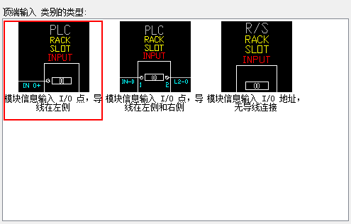

  1. 在“PLC 数据库文件编辑器”对话框中,在端子类型 1 上单击鼠标右键,然后从关联菜单中选择“编辑端子”。
    将显示“选择端子信息”对话框。 有 3 种类别的顶部符号:顶端输入、顶端输出及顶端端子。“顶端输入”和“顶端输出”是可寻址的端子,而“顶端端子”类别则由不可寻址端子组成。
  2. 在“选择端子信息”对话框中,选择“顶端输入”。
    将显示该类别的可用端子以及所有最近使用的端子。显示的每个端子都稍有不同。可能有输入接线端子、用于输入和输出的端子,也可能没有接线。
  3. 通过选择相应的图片来选择使用“模块信息输入 I/O 点,导线在左侧”,然后单击“确定”。
    将选定的端子指定到“PLC 数据库文件编辑器”对话框中的端子类型。AutoCAD Electrical 工具集 将查看块,了解插入块时具有了哪些属性。有些属性具有可以替代的预定义值。您将在端子类型列表下面的栅格中看到这些预定义的值。

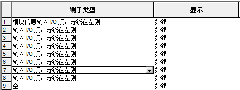

  4. 在“PLC 数据库文件编辑器”对话框中,多选接下来的七个端子,单击鼠标右键,然后选择“编辑端子”。
    注: 可以选择多个字段来同时进行编辑,方法是:在相邻字段上拖动鼠标或按住 CTRL 键时选择不相邻字段。
  5. 在“选择端子信息”对话框中,选择“输入”类别并查看可用端子。
  6. 选择“输入 I/O 点,导线在左侧”端子,然后单击“确定”。
    所有七个端子将同时指定。
  7. 在“PLC 数据库文件编辑器”对话框中,在最后一个端子上单击鼠标右键,然后选择“编辑端子”。
  8. 在“选择端子信息”对话框中,选择“端子”类别。
  9. 单击“端子点导线右端”端子并单击“确定”。
除了使用“选择端子信息”对话框外,还可以使用预先确定的“端子类型”下拉列表。单击“端子类型”的箭头,在可用端子类型列表中进行选择。
