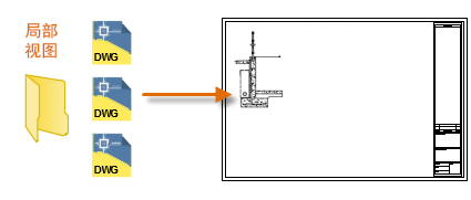

- 任何图形文件。例如,可以创建标准局部视图的图形。然后,可以使用块插入工具将此图形作为块插入到当前图形中。 在此示例中,局部视图文件夹通常称为块库文件夹。

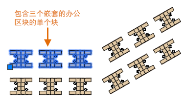

- 在当前图形中创建的一个或多个块定义。例如,用户可能希望基于在该图形中重复出现的一组对象(例如,以下包含多个“嵌套”块的办公室布置)创建块。办公室布置中使用的所有块都组合成“单个”块,以用于多个放置。

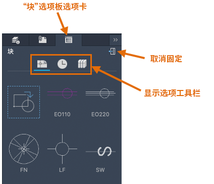

“块”选项板用于插入块。
- 依次单击。
这将打开“块”选项板,并使其处于活动状态。默认情况下,该浏览器固定在应用程序的右侧。
“显示选项”工具栏

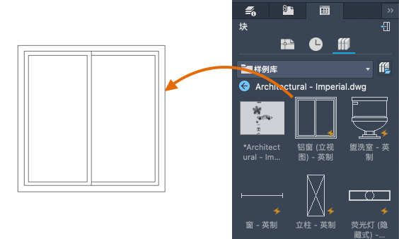

- 从“块”选项板中,双击以放置块,或者拖动以放置块。双击放置块时,可以使用对象捕捉来提高精度。
