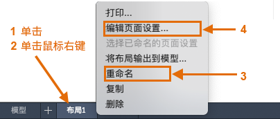

指定布局的图纸尺寸
首先,您应在访问布局选项卡 (1) 时,在选项卡 (2) 上单击鼠标右键,然后将该选项卡 (3) 重命名为比“布局 1”更具体的名称。参照特定 ANSI 或 ISO 尺寸的名称可能是一个不错的选择。
接下来,编辑页面设置 (4) 来更改在布局选项卡中显示的图纸尺寸。此处有许多控件,但您只需要更改几个。第一个是指定图纸的大小。
注: 您可能想知道,为什么对于每种图纸尺寸,在列表中都有两个条目。这是因为某些打印机和绘图仪不识别图形方向设置。

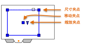

布局视口
布局视口是在布局选项卡上创建的对象,用于显示模型空间的缩放视图。可以将它视为一个显示部分模型空间的闭路电视监视器。可以选择一个布局视口,就像选择其他任何对象一样。选择后,将显示多个夹点,用于调整视口的大小、移动视口,以及指定其中所包含的视图比例。
可在布局视口上使用多个编辑命令,例如 Move、Erase 和 Copy。当选择一个布局视口时,可以使用“特性检验器”选项板提供选项和设置的完整列表。

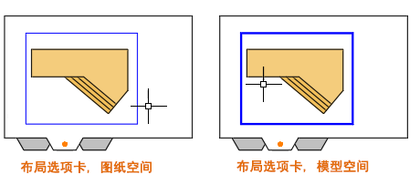

在模型空间和图纸空间之间切换
当在布局选项卡上工作时,可以在图纸空间和模型空间之间切换,而无需返回到“模型”选项卡。具体如下所示。 如图所示,移动光标,然后双击布局视口内部以访问模型空间,或者在布局视口外部双击以返回到图纸空间。当位于模型空间时,布局视口的边界将变粗。
您希望通过布局视口访问模型空间的主要原因是为了平移视图,或者为了小幅调整对象,尤其是那些仅显示在该视口中的对象。
提示: 只需从图纸空间中选择视口对象,单击四个尺寸夹点之一并调整边界,而不必平移视图。

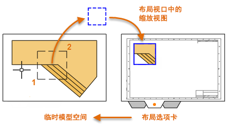

创建新视口
可以使用 MVIEW(制作视图)命令的“新建”选项,在图纸空间中创建其他布局视口。使用多个布局视口,可以按相同或不同的比例显示模型空间的不同视图。
  1. 通过布局选项卡,在“命令”窗口中输入 MVIEW 并选择“新建”选项。
  2. 会暂时显示模型空间的最大化视图,您可以单击两个点(如图所示)来定义一个区域。
  3. 返回到布局,单击鼠标右键以显示比例列表,然后单击要使用的比例。
  4. 单击某一位置以放置包含缩放视图的新布局视口。
如果您在以后需要设置其他比例,则选择布局视口并单击三角形比例夹点。此操作将显示可从中选择的比例列表。
