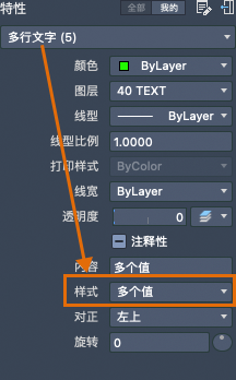

提示: 可以使用“特性检验器”选项板控制用于一个或多个选定多行文字对象的文字样式。例如,选择五个使用不同样式的说明后,请单击“样式”下拉列表,然后从列表中选择样式。

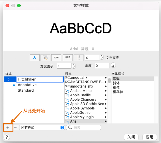

创建文字样式
与其他几个注释功能一样,多行文字也提供大量设置。使用 STYLE 命令可以将这些设置另存为“文字样式”,然后通过单击“特性检验器”选项板上的“文字样式”下拉箭头可以访问已保存的文字样式。当没有选定对象时,当前文字样式将显示在“特性检验器”选项板上。
若要创建新的文字样式,请单击“绘图”工具组合中的“文字样式”控件,如图所示。
创建新的文字样式时,首先为它提供一个名称,然后选择字体和字体样式。
提示: 将任何新的或已更改的文字样式保存在图形样板文件中。通过使它们可用于所有新图形,可为您节省大量时间。

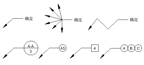

多重引线
多重引线对象用于创建具有引线的文字,例如常规标签、参照标签、索引和标注。
创建多重引线
要创建多重引线,请使用 MLEADER 命令。单击“绘图”工具组合 的“引线”面板中的“多重引线”工具,或在“命令”窗口中输入 MLD。按照“命令”窗口中的提示和选项进行操作。可随意进行试验。
创建多重引线后,将其选中,然后通过单击和移动其夹点来修改它。
当您悬停在箭头和引线夹点上时,会显示夹点菜单。通过这些菜单,您可以添加引线线段或其他引线。
可以通过双击它来编辑多重引线中的文字。

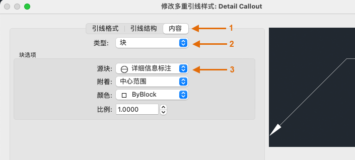

创建多重引线样式
可以从“引线”面板创建自己的多重引线样式,或在“命令”窗口中输入 MLEADERSTYLE。
例如,若要创建“详细信息标注”样式,启动 MLEADERSTYLE 命令。在“多重引线样式管理器”中,单击“添加”,然后为新多重引线样式选择描述性的名称。单击“内容(1)”,选择“块(2)”,然后选择“详图索引(3)”,如图所示。
注: 与文字样式一样,创建一个或多个多重引线样式后,将它们保存在图形样板文件中。
