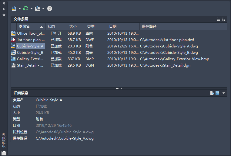

显示当前图形中的参照。
列出的信息包括参照名、状态、文件大小、文件类型、创建日期和保存路径。
“参照名”列始终将当前图形显示为第一个条目,然后依次列出其他附着文件(按照其附着次序)。
参照文件的状态包括:
已加载 - 参照文件当前已附着到图形中。
已卸载 - 参照文件已从图形中卸载。卸载某个参照文件后,将不显示该参照文件,但可以使用“重新加载”重新显示该文件。
未找到 - 参照文件不再存在于有效搜索路径中。
未融入 - 无法读取参照文件。
已孤立 - 参照文件附着到其他处于未融入、已卸载或未找到状态的文件。
未参照 - 参照的文件不再使用;已从图形中删除所有实例。
需要重新加载 - 在宿主图形打开后,已对参照文件做了更新/重新保存。此状态与气泡式通知同时显示在状态栏中,指示外部参照文件已更改。
可比较 - 参照文件已更改,可以比较当前加载的内容与磁盘上的内容之间的差异。
在比较中 - 当前正在比较参照以查找差异。
附着的文件参照的大小。
参照文件的文件类型。图形(外部参照)文件显示为附着或覆盖,光栅图像显示其自身的文件格式;DWF、DWFx、DGN 和 PDF 参考底图按照各自的文件类型列出。
参照文件的创建日期或上次保存的日期。
显示附着参照文件时与图形一起保存的路径。

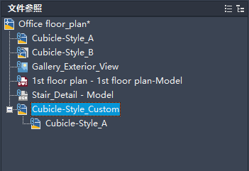

树状图的顶层始终显示当前图形。参照文件显示在下一层。可以打开包含其自身嵌套文件参照的参照文件以显示更深的层级。在树状图中进行选择时,一次只能选择一个文件参照。
显示选定参照的信息或预览图像。
显示详细信息模式时,将报告选定文件参照的特性。每个文件参照都有一组核心特性,且某些文件参照(如参照图像)可以显示文件类型特有的特性。如果已安装 Autodesk Vault 客户端(在 AutoCAD LT 中不可用),详细信息的核心特性包括参照名、状态、文件大小、文件类型、创建日期、保存路径、找到位置路径和文件版本。可以对某些特性进行编辑。
显示文件参照名。仅在选择单个文件参照时才可编辑此特性。如果选择多个文件参照,参照名将显示 *多种*。对于所有文件参照均可编辑此特性。
显示文件参照已加载、已卸载还是未找到。无法对此特性进行编辑。
显示选定文件参照的文件大小。不显示已卸载或未找到的文件参照的大小。无法对此特性进行编辑。
指定文件参照是附着、覆盖、图像文件类型、DWF/DWFx 参考底图、DGN 参考底图、PDF 参考底图,还是 NWD/NWC 协调模型。无法对此特性进行编辑。
但是,如果文件参照为 DWG 外部参照,则可以切换“附着”或“覆盖”特性。
显示文件参照的最后修改日期。如果文件参照已卸载或未找到,则不显示此日期。无法对此特性进行编辑。
显示选定文件参照的绝对路径。无法对此特性进行编辑。
显示选定文件参照的保存位置。此路径是保存参照文件的路径,它不一定和“找到位置”相同。单击“打开”按钮将显示“打开”对话框,从中可以选择其他路径或文件名。也可以直接在路径字段中键入路径。如果新路径有效,这些更改将存储到“保存路径”特性中。
“文件版本”特性由 Autodesk Vault 客户端定义。仅在登录到 Vault 之后才会显示此特性。
如果选择参照图像,将显示其他特性。无法对所有添加的图像特性进行编辑。
显示颜色系统。
存储在光栅图像的每个像素中的信息量。较高的颜色深度值可以生成平滑度较高的着色。
以像素为单位测量的光栅图像的宽度。
以像素为单位测量的光栅图像的高度。
以每英寸点数 (dpi) 为单位的宽度和高度分辨率。
测量的光栅图像的宽度和高度(以 AutoCAD 单位表示)。

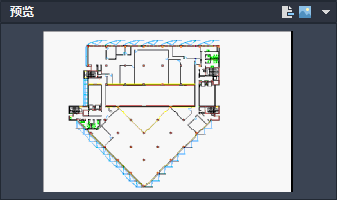

仅在从“文件参照”窗格中选择单个文件参照后才会显示预览图像。该数据窗格中不包含其他控件。未选定参照文件时,预览窗格将显示纯灰色区域。如果没有可显示的预览,则将在窗格中央显示“不能预览”文字。
