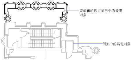

了解工作集
将临时提取从选定的外部参照或块中选择的对象,并使其可在当前图形中进行编辑。提取的对象集合称为工作集,可以对其进行修改并存回以更新外部参照或块定义。
构成工作集的对象与图形中的其他对象明显不同。除工作集中的对象外,当前图形中的所有对象都淡入显示。
控制对象的淡入
XFADECTL 系统变量用于控制在位编辑参照时对象的显示方式。从参照中提取的对象集合以正常方式显示。而图形中的其他对象,包括当前图形和其他参照中不属于工作集的对象,都淡入显示。该值设定工作集以外的对象的显示强度。XFADECTL 的值越大,对象的淡入越严重。
注: 在位编辑参照过程中,工作集外部的对象并不淡入,除非将 VSCURRENT 设定为二维线框的值。
