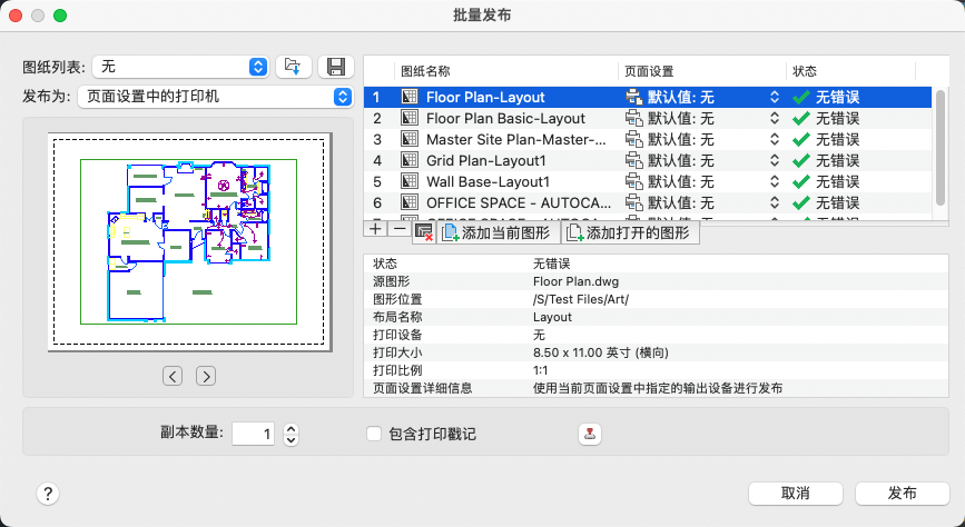

“批量发布”对话框
指定可以组合、重新排序和发布为多页图形集的图纸。
PUBLISH(命令)

图纸列表:
显示当前图形集 (DSD) 文件。
“加载图纸列表”按钮
显示标准文件选择对话框,在其中可以选择要加载的 DSD 文件。如果“批量发布”对话框中有图形图纸列表,则会显示“替换或附加”对话框。用户可以用新图纸替换现有图纸列表,也可以将新图纸附加到当前列表中。

预览
显示“图纸”列表中选定布局的预览。单击“下一个”和“上一个”按钮以预览“图纸”列表中的另一个布局。
要发布的图纸列表
包含要发布的图纸的列表。单击页面设置列可更改图纸的设置。使用快捷菜单和可用按钮添加图纸,或对列表进行其他更改。

图纸详细信息
显示有关选定图纸的以下信息:状态、源图形、图形位置、布局名称、打印设备、打印大小、打印比例和页面设置详细信息。
