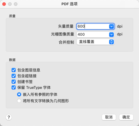

“PDF 选项”对话框
PLOT(命令)
工具栏::“选择 PDF 输出” >
质量
指定 PDF 文件的分辨率。
矢量质量
控制矢量图形的分辨率和渐变色。如果 PDF 文件仅用于从查看器打印,请选择与绘图仪或打印机输出相匹配的分辨率。如果 PDF 文件仅用于在屏幕上查看,请选择高分辨率(超过 2400 dpi)。
光栅图像质量
控制光栅图像的分辨率。如果 PDF 文件仅用于从查看器打印,请选择与绘图仪或打印机输出相匹配的分辨率。如果 PDF 文件仅用于在屏幕上查看,请选择高分辨率(超过 2400 dpi)。光栅图像质量将不能超过矢量图像质量。
提示: 从包含大量细节的图形(例如大型区域的地形图)生成 PDF 文件时,细节越多,使用的分辨率设置越高。随着分辨率设置的增大,图像质量将随之增加,打印速度将随之降低,文件大小将随之增大。
合并控制
指定对重叠的直线是执行覆盖(顶层直线遮挡住底直线)操作还是执行合并(直线的颜色融合在一起)操作。
数据
指定用户可以有选择地包括在 PDF 文件中的数据。
包括图层信息
将图层信息添加到 PDF 文件,以便您可以在查看或打印 PDF 文件时打开或关闭图层。
包含超链接
将超链接转换为 PDF 超链接。如果未选择此选项,超链接将不会传输到 PDF 文件。
创建书签
在 PDF 查看器的“书签”面板中显示指向命名视图的链接。
保持 TrueType 字体
嵌入的所有参照字体
将 TrueType 字体嵌入在 PDF 文件中,这样便不需要在 PDF 查看器上提供它们。如果不选择此选项,PDF 查看器将使用替代字体。
注: 即使您选择此选项,也无法嵌入以下字体:
  • 因法律限制而无法传播的字体,对于此类字体,会在字体定义中进行编码。
  • 非 TrueType 的字体。
  • 垂直亚洲字体。
将所有文字转换为几何图形
在 PDF 文件中将所有文字转换为几何图形。选择此选项可确保 PDF 文件中的文字与图形中的文字相同。但是,当您使用高缩放级别查看 PDF 文件时,PDF 文件大小将增加并且可能会导致文字像素化。您可以通过增加光栅图像质量来减少像素化。
注:
  • 即使您将文字转换为了几何图形,也可以在 PDF 查看器中使用“搜索”查找文字。
  • 即使您不选择此选项,采用 SHX 字体的文字也始终将转换为几何图形。另外,文字将作为注释复制到 PDF 文件。您可以通过在 PDF 查看器中搜索注释来在 PDF 文件中查找转换后的文字。
