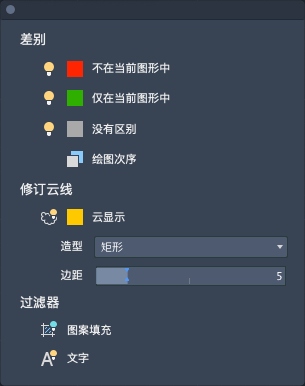

 打开“设置”选项板,可以在其中更改比较选项,包括颜色、修订云线、图案填充和文字。
 从“DWG 比较 Visor”打开/关闭比较。
 逐一浏览每个更改集,自动放大每个后续或之前的更改集。
 将比较图形中的选定对象输入到当前图形中。如果执行此操作,这些对象现在将存在于两个图形中,并将自动变为灰色。只可以选择指定区域中不在当前图形中的对象以供输入。
 将两个图形输出到新的快照图形中,该图形合并了两个图形之间的相似处和更改。此操作的结果与先前版本中的图形比较的结果相同。
 关闭图形比较。
 打开或关闭仅位于当前图形、比较图形中或两个图形共有的对象。
色样。指定仅位于当前图形、比较图形中或两个图形共有对象的颜色。
 控制比较中重叠对象的显示次序。
 显示或隐藏比较中每个更改集周围的修订云线。无论是否显示修订云线,更改集都是相同的。
边距。控制更改集和修订云线之间的边距。
 控制是否在比较中包含图案填充对象。
 控制是否在比较中包含文字对象。
