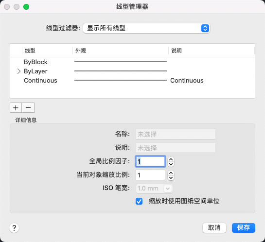

线型管理器
加载线型和设置当前线型。
LINETYPE(命令)
菜单:“格式” > “线型”。
选项列表
将显示以下选项。
线型过滤器
确定在线型列表中显示哪些线型。可以根据以下两方面过滤线型:是否依赖外部参照或是否被对象参照。
线型列表
在“线型过滤器”中,根据指定的选项显示已加载的线型。要迅速选定或清除所有线型,请在线型列表中单击鼠标右键以显示快捷菜单。
当前
指示哪个是当前线型。
双击一种线型以将其设定为当前线型。将当前线型设定为“BYLAYER”,意味着对象采用指定给特定图层的线型。将线型设定为“BYBLOCK”,意味着对象采用 CONTINUOUS 线型,直到它被编组为块。不论何时插入块,全部对象都继承该块的线型。CELTYPE 系统变量存储线型名称。
线型
显示已加载的线型名称。要重命名线型,请选择线型,然后两次单击该线型并输入新的名称。不能重命名 BYLAYER、BYBLOCK 、CONTINUOUS 和依赖外部参照的线型。
外观
显示选定线型的样例。
说明
显示线型的说明,可以在“详细信息”区中进行编辑。
载荷 (+)
显示“加载或重载线型”对话框,从中可以将从 acad.lin 文件中选定的线型加载到图形并将它们添加到线型列表。
删除 (-)
从图形中删除选定的线型。只能删除未使用的线型。不能删除 BYLAYER、BYBLOCK 和 CONTINUOUS 线型。
注: 如果处理的是共享工程中的图形或是基于一系列图层标准的图形,则删除线型时要特别小心。已删除的线型定义仍存储在线型定义 acad.lin 或 acadiso.lin 文件中,可以对其进行重载。
详细信息
提供访问特性和附加设置的其他途径。
名称
显示选定线型的名称,可以编辑该名称。
说明
显示选定线型的说明,可以编辑该说明。
全局比例因子
显示用于所有线型的全局缩放比例因子。(LTSCALE 系统变量)
当前对象比例
设定新建对象的线型比例。生成的比例是全局比例因子与该对象的比例因子的乘积。(CELTSCALE 系统变量)
ISO 笔宽
将线型比例设定为标准 ISO 值列表中的一个。生成的比例是全局比例因子与该对象的比例因子的乘积。
缩放时使用图纸空间单位
按相同的比例在图纸空间和模型空间缩放线型。当使用多个视口时,该选项很有用。(PSLTSCALE 系统变量)
