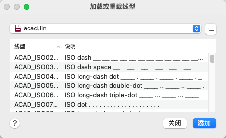

“加载或重载线型”对话框
加载线型库 (LIN) 文件中已定义的线型。
LINETYPE(命令)
菜单:“格式” > “线型” > 。
概要
acad.lin 文件包含标准线型。
选项列表
将显示以下选项。
文件名
显示当前 LIN 文件名。可以输入另一个 LIN 文件名或单击“文件”按钮,从“选择线型文件”对话框中选择其他文件。
浏览
显示“选择线型文件”对话框,从中可以选择其他线型 (LIN) 文件。
可用线型
显示可以加载的线型。要选定或清除列表中的全部线型,单击鼠标右键并选定“选择全部”或“清除全部”。
