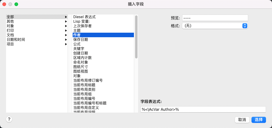

“插入字段”对话框
在图形中插入字段。
FIELD(命令)
工具集:“草图”选项卡 > “表格”面板 > “插入字段”。
概要
可用选项将基于选定的字段类别和字段名称而变化。
选项列表
将显示以下选项。
字段类别
设定“字段名称”下要列出的字段类型(例如,“日期和时间”、“文档”和“对象”)。
字段名称
列出某个类别中可用的字段。选择一个字段名称以显示可用于该字段的选项。
预览
显示字段的当前值;如果字段值无效,则显示一个空字符串 (----)。
此项目的标签根据选定字段名的不同而异。例如,当在“字段名称”列表中选择了“日期”时,标签为“格式”,而且将显示选定的日期格式,例如 M/d/yyyy。
格式列表
列出字段值的显示选项。例如,日期字段可以显示某天是几月几日,也可以不显示;文字字符串的形式可以是大写、小写、首字母大写或标题。“字段”对话框中显示的值反映了选定的格式。
字段表达式
显示字段的表达式。字段表达式不可编辑,但用户可以通过阅读此区域来了解字段的构造方式。
