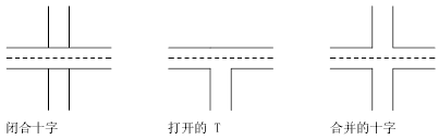

创建闭合的十字形交点
多线可以相交成十字形或 T 字形,并且十字形或 T 字形可以被闭合、打开或合并。
  1. 依次单击“修改”菜单 “对象”“多线”。
  2. 输入 CC。
  3. 为前景选择多线。
  4. 为背景选择多线。
    交点被修改。可以继续选择要修改的相交多线,或按 Enter 键结束命令。
