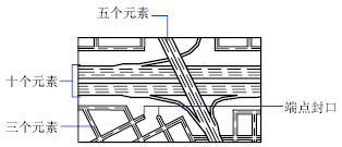

多线由多条平行线组成,这些平行线称为元素。
