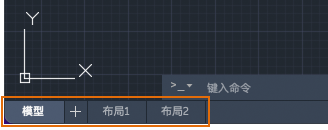

使用“布局”选项卡的步骤
重命名布局
在任意布局选项卡上单击鼠标右键,并选择“重命名”。
删除布置
在任意布局选项卡上单击鼠标右键,并选择“删除”。
重新排列布局选项卡
单击任意布局选项卡并将其拖动到另一个位置。
滚动浏览布局选项卡
如果布局选项卡的数量超出显示范围,则单击布局选项卡最右端的左箭头和右箭头,在可用布局选项卡中滚动浏览。
下一个或上一个布局选项卡
按
command+]
切换到下一个选项卡,或
command +[
切换到上一个选项卡。
编辑布局的页面设置
在任意布局选项卡上单击鼠标右键,然后选择“编辑页面设置”。
打印布局
在任意布局选项卡上单击鼠标右键,然后选择“打印”。
