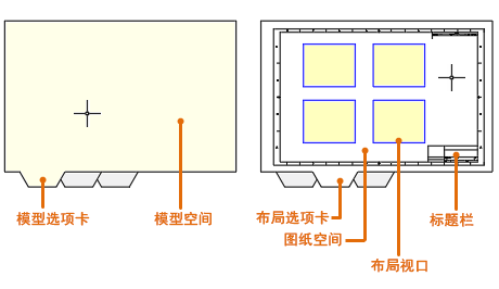

布局是用于创建图纸的二维工作环境。
布局内的区域称为图纸空间,可以在其中添加标题栏,显示布局视口内模型空间的缩放视图,并为图形创建表格、明细表、说明和标注。
可通过从位于绘图区域左下角处的选项卡到“模型”选项卡右侧,访问一个或多个布局。可以使用多个布局选项卡,按多个比例和不同的图纸大小显示各种模型组件的详细信息。
使用 LAYOUT 命令添加、复制和重命名布局。
每个布局会存储自己的页面设置,用于控制显示和打印每个布局的外观和格式。例如,可以使用页面设置来指定图纸大小和方向。可以从 PAGESETUP 命令、工具栏和“文件”菜单访问页面设置管理器。
