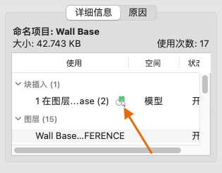

  5. 在树视图中,选择要在当前图形中预览和查找的块定义。
  6. 在右侧窗格的“详细信息”下,单击“选择对象”。
    对话框关闭,指定的块参照处于全选状态,并且图形会自动缩放以完全包括它们。
注: 如果块参照位于已冻结或关闭的图层上,则单击“选择对象”时,将显示一个提供选项的任务对话框,可解冻并打开不可清理块参照的图层。
